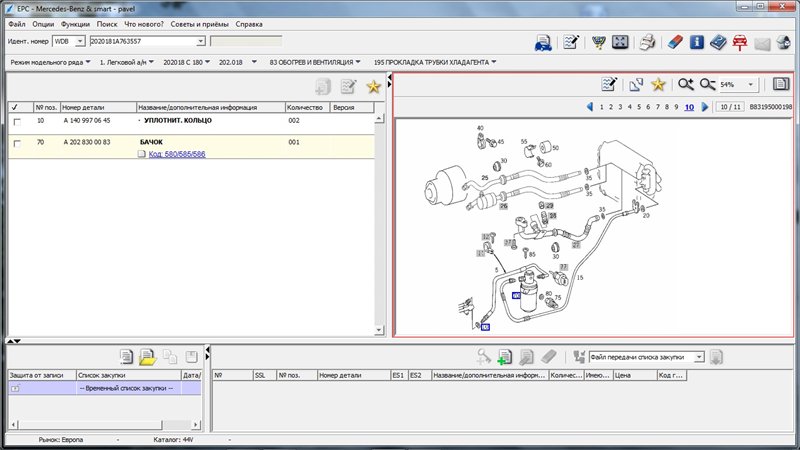

Цитата: Almay от 29 марта 2014, 19:49:07а осушитель (бачок рядом с левоой фарой
Тот в котором пузыри бегают?
Номера подскажите осушителя и уплотнительных колец(между шлангом и радиатором)?
Цитата: kuncik от 29 марта 2014, 20:54:36Номера подскажите
Ну знаешь ведь, что без ВИНа номера не подбираются  :al:
kuncik
Цитата: Pavel0861 от 29 марта 2014, 21:01:41Ну знаешь ведь, что без ВИНа номера не подбираются
Добавил в профиль.
