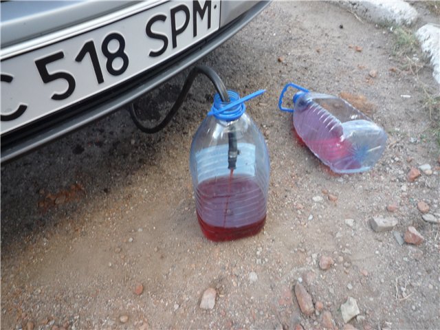

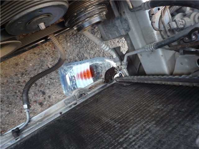

Вчера тоже всё снимал, но с радиатора сливал ОЖ через дренажку, а потом уже остатки с нижнего патрубка!
К стати на таком типе радиатора дренажка для слива ОЖ должна быть 100% на всех, я думаю, что нет только на тех, у которых расширительный бачок на самом радиаторе!
К стати 2 на последней фотке автора темы, видно эту дренажку с красным краником, в левом нижнем углу радиатора!
От себя тоже фоток добавлю
одеваем шланг и откручиваем красный краник, я использовал, то, что было под рукой, шланг обратки от термостата в расширительный. в цвет подошел для слива!
ну и потом с нижнего патрубка остатки, только его надо снимать потихоньку, там не много остается, но плюхает не плохо, я вот пролил чуток))
