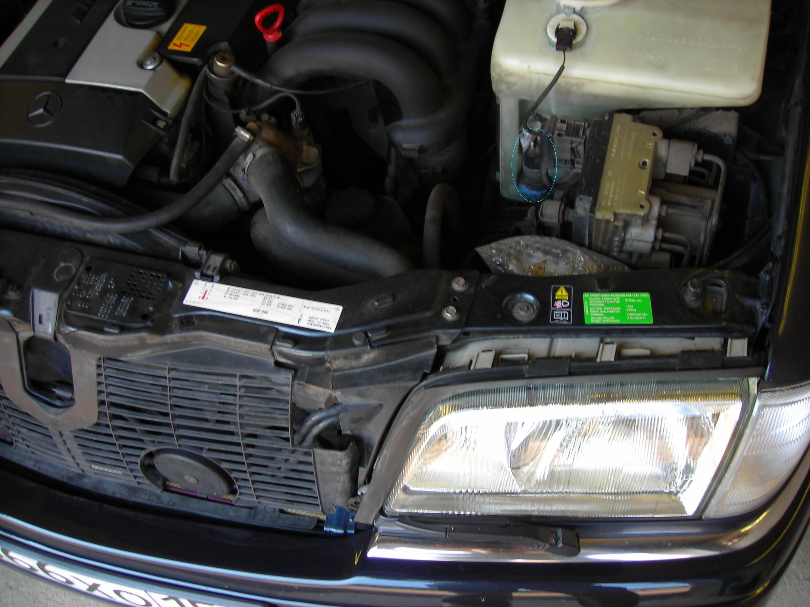

Arman
Вот которая для фароомывателей, модели насосов насколько знаю одинаковые.
https://w202club.su/radikal/000/F/s019.radikal.ru/i615/1203/74/cdc552f62959.jpg" rel="nofollow" target="_blank">https://w202club.su/radikal/s019/i615/1203/74/cdc552f62959.jpg" alt="https://w202club.su/radikal/s019/i615/1203/74/cdc552f62959.jpg" />

ЦитироватьДанис написал(а):
а где тогда насос на стекло?
http://uploads.ru/i/w/1/5/w15TN.jpg" rel="nofollow" target="_blank">http://uploads.ru/t/w/1/5/w15TN.jpg" alt="http://uploads.ru/t/w/1/5/w15TN.jpg" />

Антон190
казалось что там один насос всего
потому что второй  невидно  за  теплоотражающей панелью
