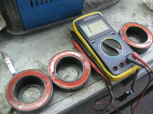

Цитата: rACEr_mgn от 10 июля 2012, 11:28:43Скорее не термистор, а термопредохранитель - сгорает при клине компрессора
Верно!
Выковырял я  этот термопредохранитель, маркировку  не удалось  разглядеть, впаял вместо него перемычку
Термопредохранитель
Перемычка
Зазор между шкивом  и прижимной пластиной  выставил  0,35 мм. Пока  полет  нормальный, но пока еждневно проверяю как крутится  компрессор.
Теперь у  меня  в  запасе 2 магнита
И  один БУ компрессор,за что спасибо Arman
