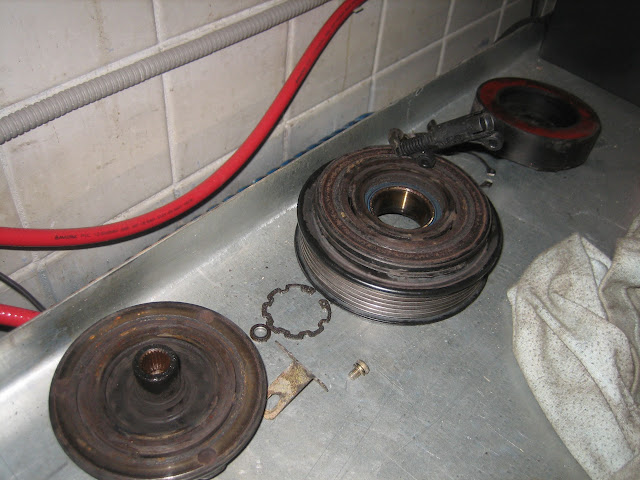

Антон190
Компрессор  кондиционера сказал: -ХХХВАТИТ РАБОТАТЬ!!! :hobo:
Перед снятием качал  10 атм и ритмично постукивал :mybb:
вскрытие  показало 3 сломанных лепестка перепускного клапана покоцанные поршни и стенки цилиндра +видно присутвие  влаги

снятая муфта
https://lh5.googleusercontent.com/-e523RHqx8Mg/TjQPj9I9fBI/AAAAAAAADrM/IE1CRrZ7fcA/s640/IMG_8286.JPG" alt="https://lh5.googleusercontent.com/-e523RHqx8Mg/TjQPj9I9fBI/AAAAAAAADrM/IE1CRrZ7fcA/s640/IMG_8286.JPG" />

Кто  знает  где купить запчати для  компрессора? Denso 7SB16C
Новые запчасти ты врятли купишь,компрессор старый,может купить такой же вышедший из строя компрессор и с него взять мембрану с лепестками  и поршень.Мне говорили что компрессор не разборный и не ремонто -пригодный,а оказывается его можно отремонтировать если есть донор или запчасти.Спасибо за отчет,когда отремонтируешь отпиши о результате.

собрал  из 2х один, установил  на машину, заправили  систему, все работает :)
миниотчет https://w202club.su/viewtopic.php?id=6721&p=5#p277433" rel="nofollow" target="_blank">тут
