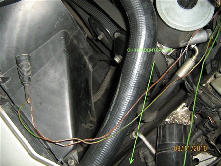

Цитироватьdimonchik123 написал(а):
https://w202club.su/radikal/s43/i099/1105/ad/3d9d76d06ec2.jpg
Левый нижний угол фотки, как бы под шестигранник, это и есть смотровое окошко
Где это находиться вообще? я не могу понять что это вообще за агрегат???
возле блока АВС , слева ,рядом диффузор большого вентилятора, вот к сожаление отдельно фотки нет, но может так понятно будет
https://w202club.su/radikal/s47/i117/1105/03/b292d2aa681e.jpg" alt="https://w202club.su/radikal/s47/i117/1105/03/b292d2aa681e.jpg" />
