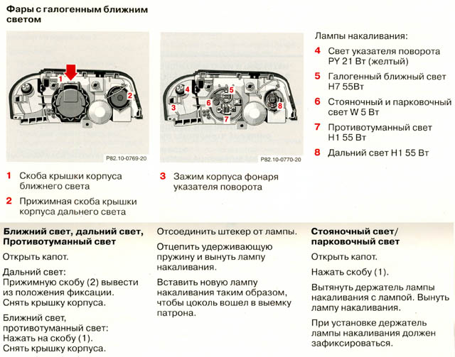

viz
manannan
это дорестайл.. как у меня
на рестайле 2 крышки ..
manannan
А почему у меня лампы Н7?
увеличить
manannan
А вот задние:
увеличить
viz
manannan
ну вот это то совершенно другая картинка...
вот фара на русском
http://www.gdtm.net/W202RusReGuide/Ext76-77.jpg" alt="http://www.gdtm.net/W202RusReGuide/Ext76-77.jpg" />
