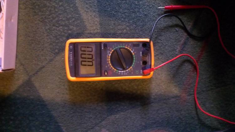

Хочу найти утечку питания.Подскажите как правильно выставить тестер и какие показатели должны быть нормальными в состоянии покоя?
[/u
skyloord
#17
стрелка стоит правильно . отсоединяешь клемму от акума  один конец щупа на аккум другой конец на клемму и все

vital199
Спасибо!Нормальный ток покоя 0.03-0.06?
