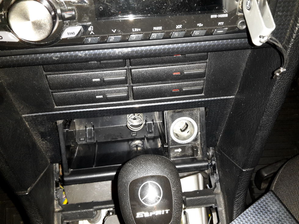

Нужно вытащить само гнездо прикуривателя и весь блок, куда вставляется пепелка. Снял полочку снизу, там только 2 винта крепящие консоль подлокотника.

Я думал эти 2 самореза крепят только центральный тоннель к приборке, выкручивал их как раз осенью, но вроде остальное с места не сдвигалось.  Спасибо. Попробую

Посмотри, над кассетницей снизу должны быть еще саморезы.

Винтики открутил, что-то все равно не дает вытащить. Либо центральный тоннель мешает на себя вытащить или подкассетник мешает.

вполне возможно.... вытащи его.. (как писали - 2 самореза выкрути

Almay, их я тоже выкрутил. Ладно завтра при свете дня попробую еще разок.

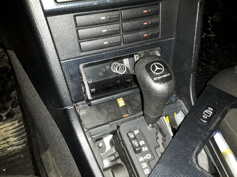

Победил сегодня кое-как. Проблема была вот  в чем. Верхняя декоративная панель с крутилками была поверх панели подкассетника. Отогнуть панель на себя не давал жестяной бокс магнитолы. Видно когда-то кто-то что-то делал, а собрал неправильно. Всем спасибо за помощь в снятии.
Все разобрал, прозвонил прикуриватель - нигде кз нет, да и сам он как новый.
Лампа подсветки пепельницы горит постоянно с ближним светом/габаритами?
