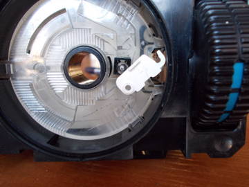

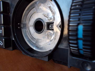

для удобства можно снять накладку с цифрами положений, она просто защелкивается и получается вот такой вид

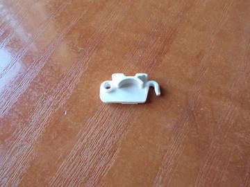

далее отщелкиваем ту белую пластмаску , которая вам мешает и отводим в сторону

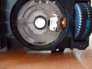

Можно её вообще снять, она просто одевается на штырек. Для этого сначала ощелкунуть отвести в сторону, затем потянуть на себя.
Выглядит она вот так
Ну и блок без неё

Сделал всё при помощи пинцета .. без белой пластмаски подсветка не равномерная лучше оставить,вытащить и вставить лампу и с ней не проблема
