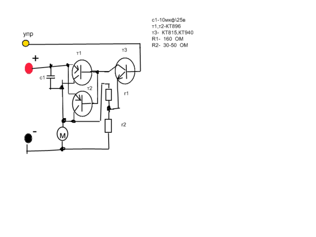

Сам спросил, сам ответил. Доп. сопротивление можно поставить, но не нужно, греется и нет смысла, ибо не переделывать же регулировку. Нашел на просторах несколько простых схемок.
Спаял по первой схеме. Все работает. Только сопротивление R2 подобрал 120 Ом, а то минимум оборотов слишком большой получился.

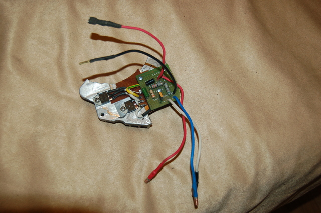

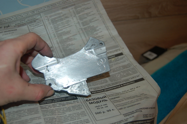

Поставил все на радиатор вышедшего из строя регулятора. Предварительно выфрезеровав залитую эпоксидкой плату.
В качестве штырей, которые в разъем вставляются, использовал медные гильзы, для обжимки кабелей. Пришлось совсем чуть чуть по диаметру на наждаке подогнать.

Ничего серьезного не паял уже лет 10. Помнят руки. :)
Вышел небольшой косяк. Плата заслоняет 4 винт крепления вентилятора (тот до которого сложно добраться). Его можно закрутить, предварительно сняв плату.
