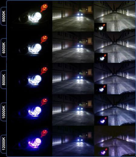

https://w202club.su/radikal/000/F/i015.radikal.ru/0909/68/a354a0871339.jpg" rel="nofollow" target="_blank">https://w202club.su/radikal/i015/0909/68/a354a0871339.jpg" alt="https://w202club.su/radikal/i015/0909/68/a354a0871339.jpg" />
3500 К желтый подходит для противотуманок как основное освещение не пригоден
4300 К бело-желтый самый яркий свет, именно эта температура ставится на заводские машины в оригинале
5000 К белый
6000 К холодный белый с легким голубым, этот свет выбирают 90% покупателей
7000 К голубой, яркость значительно ниже ездить с таким светом тяжело
8000 К синий легкий фиолетовый, яркость еще хуже
Я себе тоже думаю в противотуманки установить 4300 или 5000.
