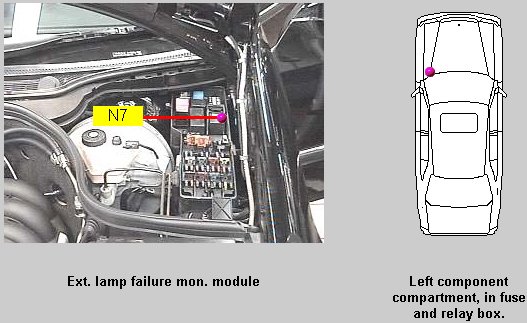

https://w202club.su/radikal/s52/i138/0909/95/7050ba737f48.jpg" alt="https://w202club.su/radikal/s52/i138/0909/95/7050ba737f48.jpg" />
N7- и есть это реле
на нем отдельный предохранитель
провода уходящие вниз и влево - на предохранители для фар
А1- датчик освещения (опция)

вот это моё!   вот только где? в каком углу авто искать это реле со встроенным предохранителем?  по размерам онож не маленькое....

Возникла подобная проблема(нет +на фаре)-причина собственная криворукость-при замене лампы случайно коротнул.И все алес предохронители в норме + нет :al:.Спасибо теме .Проблема найдена :flag_ru:Сгорела дорожка в том самом релеN7
