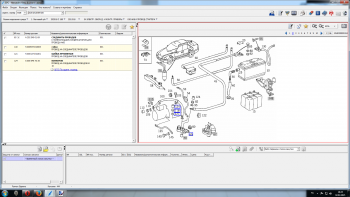

как называется эта площадка с + снаружи и ответной частью под ковром в салоне, у меня болт провернуло, хочу целиком заменить, не могу ни где найти ее название правильное и номер!?
Цитата: Соловей от 02 марта 2015, 13:07:38как называется эта площадка с + снаружи и ответной частью под ковром в салоне,
Соловей
