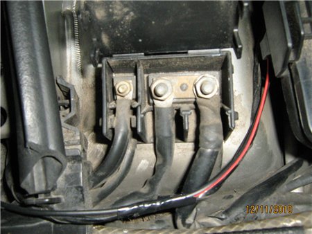

Всем привет! был в отпуске недельку, сигналка походу посадила аккум! Мне кажется я где-то читал про плюсовую клейму снаружи машины, но поиском не нашел! Расскажите плиз есть такая?
Merin
Возле бачка омывателя по ходу слева, маленькая квадратная.
https://w202club.su/radikal/s009/i310/1104/e5/8e25686a193b.jpg" alt="https://w202club.su/radikal/s009/i310/1104/e5/8e25686a193b.jpg" />
Вот оно!
belousov
под капот то доступ есть?
И куда вообще есть?
Если в машину не попасть, то домкратишь левое переднее колесо, и подаешь + на кабель от площадки под педалью газа до стартера
Николя
Я у себя, после восстановления отгнившего кабеля,одел на кабель и гайку, которая крепит кабель к площадке,резиновый чехольчик(в проводке от Форда нашел) и обильно это место загерметизировал силиконовым герметиком.Да к тому же например у меня стоит защита картера,так что доступа снизу нет ни к чему.Но у меня даже без аккумулятора машина с ключа(обычный)  открывается и закрывается,может потому что дорестайл.В моем случае если бы такое вдруг случилось, единственный вариант, наверно,это решету радиатора ломать,а потом новую покупать.
Agrotis
https://w202club.su/radikal/s009/i310/1104/e5/8e25686a193b.jpg" rel="nofollow" target="_blank">https://w202club.su/radikal/s009/i310/1104/e5/8e25686a193b.jpg
тут 3 провода. к какому цепляться???

belousovАвтор темы
Доступа нет никуда. Все закрыто. Еще у меня защита картера внизу есть. Смогу я добраться до плюсовой клеймы???
belousovАвтор темы
Все три плюсовые

Agrotis
ЦитироватьJames_190D написал(а):
насколько я помню левый провод - плюс, средний и правый минус
сегодня проверил... все 3 провода - плюс!!!
