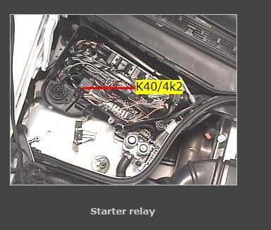

Помогите найти схему включения стартера для рестайла, МКПП, С 180. VIN     WDB2020181A536448.

Freez
стартер "М1"
