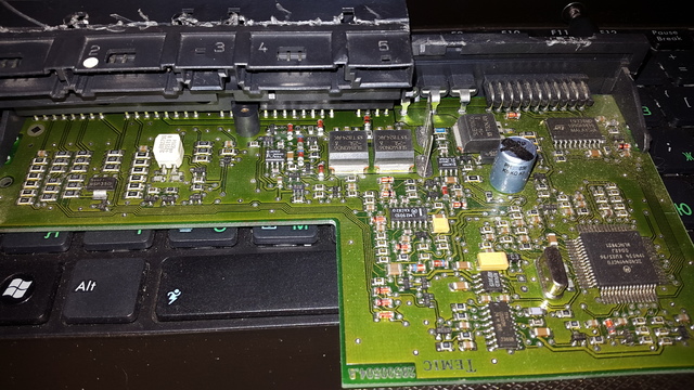

попробуй сам снять весь блок и разобрать его.
сложного ничего нет если руки аккуратны.
будет видно внутри его состояние. если нет следов влаги и горелых элементов, то дело не в нем.

Как можно разобрать этот блок САМ самому?
Заранее благодарен за ответ.
в мерседесе всё разбирается

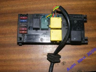

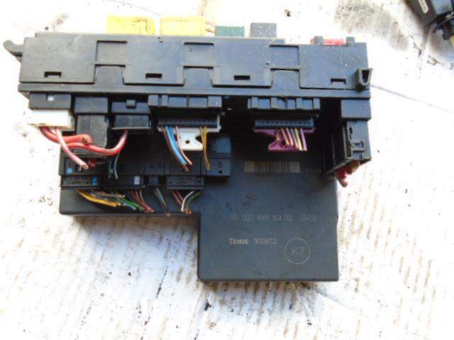

Подскажите как выглядит этот блок и где он находится  :de:
Nor_74
Находится он(в рестайле) в блоке предохранителей под блоком реле. Прикручен двумя винтами с головкой под звездочку.Пробовал отремонтировать-не получилось,пришлось менять. Новый стоил 32000. Купил с разбора за 2000-всё шикарно работает. Какой у тебя номер блока?

mckey-v
Nor_74, спасибо, номер не видел еще. Вот хочу проверить его состояние для начала.
