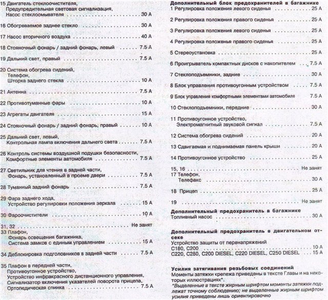

Файл pdf , Я ваще чуть не здох пока вынял от туда две страницы )))) Пришлось распечатать, отсканить и загрузить сюда :mad:
По другому не смог :dontknow:

Спасибо что объяснил !!!
Вот
https://w202club.su/radikal/i010/0903/d7/15667c6206c4.jpg" alt="https://w202club.su/radikal/i010/0903/d7/15667c6206c4.jpg" />
https://w202club.su/radikal/i009/0903/3c/6d778b101626.jpg" alt="https://w202club.su/radikal/i009/0903/3c/6d778b101626.jpg" />

Кто-то скидывал другую табличку по предохранителям, переведенную на русский частично лишь, но зато у меня по ней совпадют предохранители. А по этой вообще все не так....
