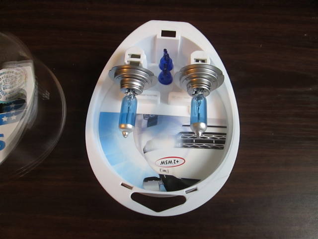

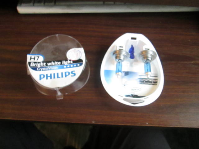

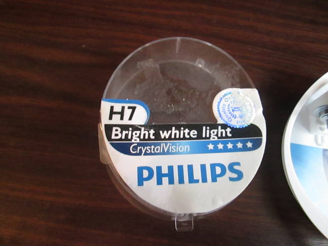

Купил вот такой ближний свет..может кто то пользовался?И что это за лампочки в середине коробочки..
#12
Цитата: yupiter от 06 апреля 2014, 17:51:53что это за лампочки в середине коробочки..
габариты  ( там же написано на упаковке " +2  W5W "
Цитата: yupiter от 06 апреля 2014, 17:51:53Купил вот такой ближний свет..может кто то пользовался?
спрашивать надо было до покупки, а теперь ставь и сам смотри :hihi:
