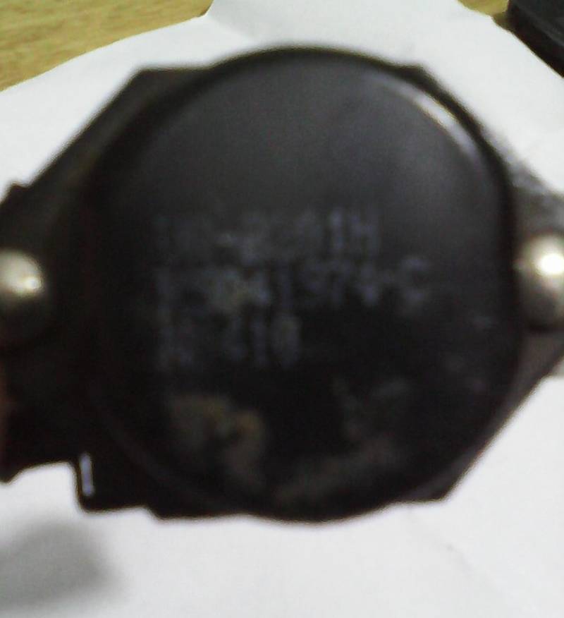

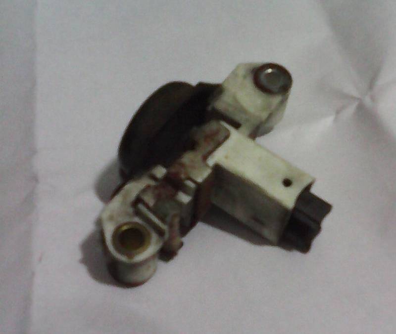

Товарищи, помогите с опознанием и рекомендацией.
Слабовато работает гена - подозрения на мост и(или) регулятор и(или) проводку. Пока собираюсь к электрикам, решил заодно поменять мост и таблетку (гена старенький, не помешает). Заглянул сегодня под капот с целю идентификации подопытного и не очень понял, хто это... Сейчас, покопавшись в интернете, кажется, нашел его.
Вопрос к собравшимся - это он или не он? И какие на него брать мост и таблетку? Поможите пж!
Вид 1:
Вид 2:
Номер гены крупным планом (обработано для лучшей читаемости) - похоже на VALEO (надпись "made in France"):

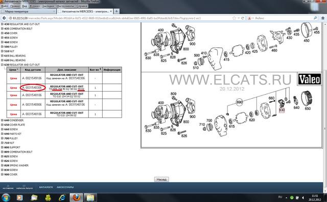

В элькатсе нашел следы:
Машина WDB2020201A353692
Итак, ткните носом в мост и реле - какие брать?
Не люблю мэйнстрим и ширпотреб. Старый мерседес - часть этой нелюбви.
Freez
ну если сравнивать с картинкой, то валео
как я понял еще и на 90А
посмотреть меня можно тут
помой машину - вызови дождь
Arman
Реле вот это. А вот моста отдельно нет.

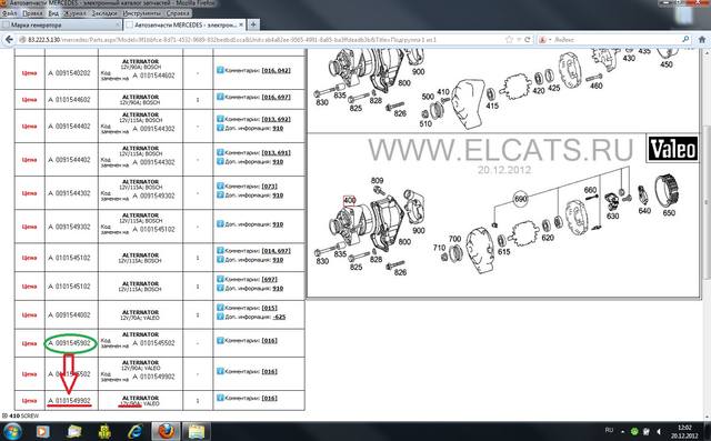

Arman
#23
А вот какой генератор установлен и на его замену
Skydiver
12V теперь... На экзисте есть мосты HUCO для VALEO, как в них сориентироваться? Подойдут ли? Для Боша их два вида по диаметрам, на мой - без вариантов.
