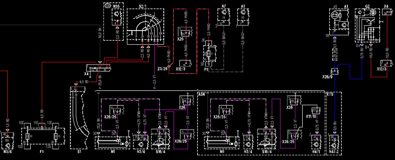

да действительно, где же всетаки это реле стоит?
Реле стартера вообще отсутствует. Есть втягивающее на самом стартере и может быть реле блокировки в районе педали ручника на некоторых 93-95г. Такие симптомы скорее всего говорят об этом.
SER1971
так все таки есть реле на дорейстале или нет? у меня такая проблемма все горит а стартер молчит на прямую все крутит и заводит это когда на стартере замыкаешь ,где сейчас смотрет? на замке соединял клеммы не крутит
WDB2020181F898922
SER1971
спасибо огромное) но я в таких схемах не очень, можно на пальцах поподробнее? я вижу от замка зажигания а дальше сразу на втягивающее или все таки через какую то реле,или блок какой предохранителей? или все таки от 50 клеймы замка и сразу на стартер? ток на стартер приходит оранжевый с полоской это который тоненький провод. заранее благодарен.
WDB2020181F898922
От замка (S2/1) через разъёмы (на схеме обозначены буквой Х) на блок управления двигателем (N3/4) и на рычаг АКПП, если есть (S16/4, для блокировки при включённой скорости). Оттуда на втягивающее. Везде фиолетовый или фиолетово-белый.
SER1971
спасибо) акпп нет,замкнули стартер напрямую , заработало, но буду дальше разбиратся не хотелось бы опять встать) значит стартер работает от блока управления двигателем контакт 21 20? я так понимаю х26 это стартер?а S16/4 силовое реле с предохранителем?
WDB2020181F898922
М1 - стартер. N3/7 БУ двигателя. На нём два разъёма. На первом 20 - вход сигнала с замка, 21 - выход сигнала на стартер. S16/4 - ручка АКПП. Х26 - разъёмы.
SER1971
 у меня коробка механика, значит просто проверить вход и выход с блока двигателя и все? никакой блокировки значит нет?
WDB2020181F898922
Да.
Блокировка снимается замком с моторника по CАN-шине. Но, если
Цитироватьна прямую все крутит и заводит это когда на стартере замыкаешь
, то с этим всё в порядке.
