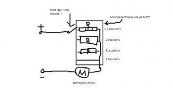

DIAM0ND
#8
Я так понимаю у меня должна быть примитивная схема
Вот только где этот блок реостатов
не работает 2 скорость
Mercedes C180 W202 93г.в

https://w202club.su/index.php?topic=8662 посмотри вот здесь
он у тебя не под торпедой, а в моторном отсеке
