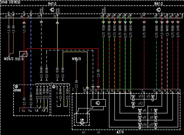

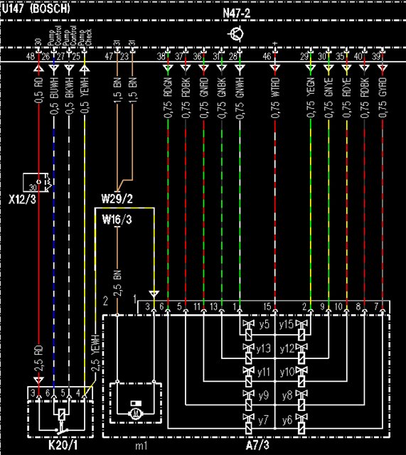

сделай эксперимент
прозвони на питающую ногу 46 все клапаны в гидроблоке, это выводы на мозгах 28, 29, 30, 31, 35, 36, 37, 38, 39, 40
допускаю что неправильно выявлен неисправный клапан. В кодах расшифровок мерседеса уже столкнулся с системной ошибкой. Когда код ошибки расшифровывает поломку одной дтали - а на самом деле там оказывается неисправна другая запчасть
схема присоединения гидроблока прилагаю (так как я не знаю какой фирмы гидроблок стоит у тебя выкладываю две схемы):
Для гидроблока Бош
https://w202club.su/radikal/s018/i501/1201/6d/d43cdbf53f1e.jpg" alt="https://w202club.su/radikal/s018/i501/1201/6d/d43cdbf53f1e.jpg" />
Для TEVES
