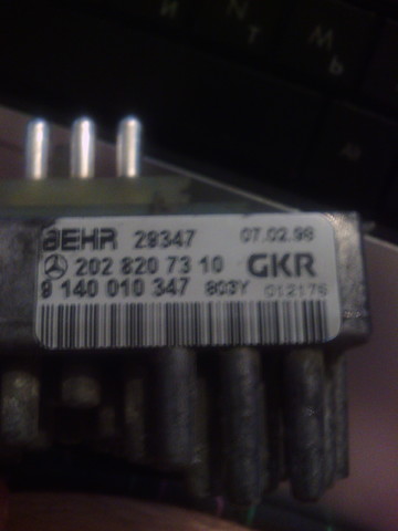

А нет в машине мелочей. Не прочищены сливы - заливает мотор отопителя - он отказывает в дороге - стекло потеет = авария.
Цитата: GRAND_54 от 16 августа 2015, 16:56:52вода в салон у меня год уже текла и мотор работал!
думаю что он всеравно уже сгнил (мотор печки)  - поменяйте на б/у шный в сборе . ну если финансы позволяют то новый купите ...
А то что вода всеравно попадпет : значит не до конца вычистили сливы и их опять забило
GRAND_54
Цитата: eraiser от 16 августа 2015, 17:35:56А то что вода всеравно попадпет : значит не до конца вычистили сливы и их опять забило
да надо повторит процедуру!

может кто подскажет какой мотор и еж нужен на мой авто с номером WDB2020201F716562 :rus_alkan: чтоб начать поиски уже сейчас
#35
Цитата: GRAND_54 от 16 августа 2015, 18:07:07какой мотор и еж нужен на мой авто с номером WDB2020201F716562
A2028209342- моторчик в сборе
A2024401007- так называемый "ежик"
Сорри! Исправлюсь!!!.... это ремкомплект вроде бы для ежика :de:

Цитата: Вениаминыч от 16 августа 2015, 18:15:26A2028209342- моторчик в сборе
спасибо
GRAND_54
Цитата: Вениаминыч от 16 августа 2015, 18:15:26A2024401007- так называемый "ежик
подскажите если по вину бьется этот номер а на самом деле другой как быбрать правильно
#38
Цитата: GRAND_54 от 17 августа 2015, 16:52:34подскажите если по вину бьется этот номер а на самом деле другой как быбрать правильно
Правильный номер у вас стоит :yes3:
Я немножко не то нажал . :ah:  и дал вам номер ремкоплекта , в который не понятно, что входит для ежика :de:
У вас старый номер A2028207310, который был заменен на A2108206210, который в последствии тоже был заменен на A2108700210.
Последний номер самый актуальный для заказа, но можете по любому из трех искать замену.

Цитата: Вениаминыч от 17 августа 2015, 17:21:50Правильный номер у вас стоит
Я немножко не то нажал .   и дал вам номер ремкоплекта , в который не понятно, что входит для ежика
Спасибо дружище!!! Дай бог тебе здоровья!! будешь в Новосибе с меня поляна ;) ;) ;)
