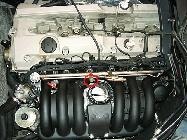

Мож, кто знает как на 104 моторе проверить наличие топлива в рампе? И как напрямую бензонасос включить?
Arman
https://w202club.su/radikal/i069/1206/a2/92fb2872815b.jpg" alt="https://w202club.su/radikal/i069/1206/a2/92fb2872815b.jpg" />
Нужно открутить заглушку и нажать на нипель должен пшикнуть бензин

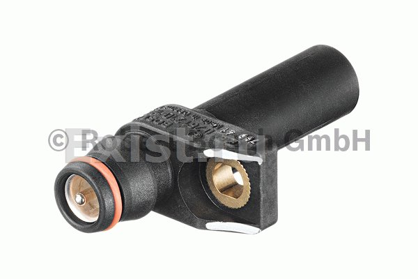

Подскажи а где на М104  ДПКВ?
imorphoАвтор темы
Arman, машина сейчас не заводится. Писк идет постоянный на незаведенной после установления ключа зажигания в рабочее положение. Т.е. повернул ключ - зажглась приборка. Подхожу к мотору слышу писк - громче всего из этого блочка.
Я сейчас пойду смотреть топливную рампу. Позже отпишусь. )))
Arman
Зкзист пишет под номером 22, оплучается где то в задней части блока :dontknow:
https://w202club.su/radikal/s017/i409/1206/0c/10dbc9b87855.jpg" alt="https://w202club.su/radikal/s017/i409/1206/0c/10dbc9b87855.jpg" />
и выглядит так
https://w202club.su/radikal/s018/i502/1206/49/6b06813371a8.jpg" alt="https://w202club.su/radikal/s018/i502/1206/49/6b06813371a8.jpg" />

Значит открутил я заглушку, ткнул нипель и ничего не пшикает. Значит, проблема в бензонасосе, скорее всего.
И такой вопрос, где этот бензонасос находится у 104-ых моторов и как этот бензонасос подключить напрямую? Есть ли предохранитель и реле, которые отвечают за пуск бензонасоса и где это все находится?
