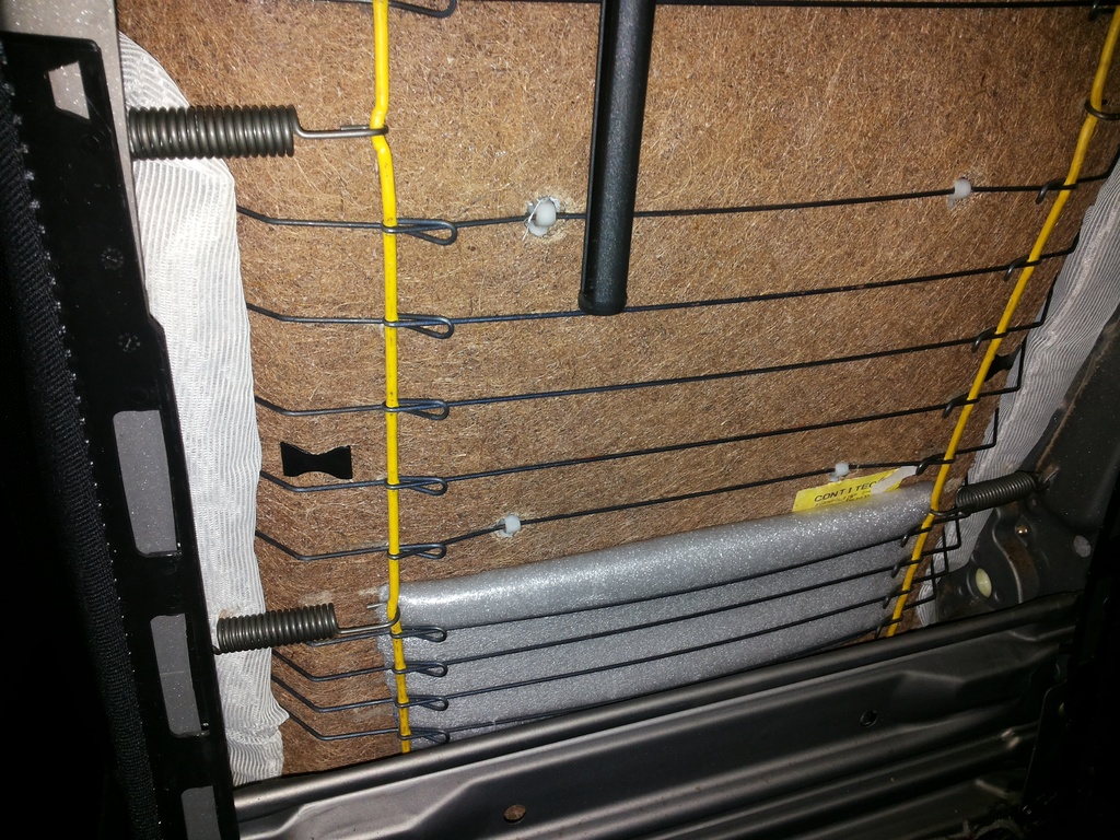

как лечить просаженное сидение ?
Автор rufoto, 30 марта 2011, 03:11:15
rufotoАвтор темы
водительское
левая сторона ниже правой на сантиметр, где-то....  ну и спинка также вывернута.
хотел купить UNP сиденья, но тjulf не будет механизмов наклона сидушки.

Если повело каркас сиденья, то выход только покупка нового, а если соскочили пружины, то все лечится разборкой, установкой на место и сборкой. :surprise:
а покажет это только разборка сидения(((
а если поролон просажен?
там не паролон, там кокосовая спинка
Andreich
Поролона в наших сиденьях нет.
Если просажено, то либо замена, либо (более дешевый вариант) подкладка
rufotoАвтор темы
есть смысл покупать на разборке сидение или они все будут примерно в таком же состоянии?
а возможно ли переставить мягкие внутренности с правого на левое сидение? (если сам каркас цел)

Просиженность сиденья зависит от массы седока и соответственно от проведенного на нем времени, так что на разборе можно найти в приличном состоянии.
Думаю возможно, по виду они одинаковые, может если я какую мелочь упустил.

рамы отличаются (из-за расположения органов регулировки), остальное всё один-в-один
rufotoАвтор темы
значит, все можно переставить, кроме рам?

купил правое и перебрал на левое... :acp:
