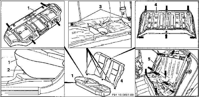

Подскажите пожалуйста как снимаются задние сидушки??? помоготи пожалуйсто только недавно купил)) w202 c180
Freez
снимаешь сам диван (сидалище) у него по бокам на нижней кромке есть 2 защелки, нажимаешь их и поднимаешь диван и вытаскиваешь
потом откручиваешь 3 болтика, 1 в центре и 2 по бокам

А если спинка дивана складывается, то после того как снял сидуху, складываешь спинку, а дальше сбоку по одному болту нужно открутить на боковинах спинки и приподняв каждую из них вверх снять их. Если целиком снимать собрался - дальше думаю по ходу разбора поймёшь.

Просто, чтобы знали, когда по поиску найдут эту тему:
1. Скамья заднего сиденья
2. Деблокирующий рычаг
3. Нижние болты
4. Спинка заднего сиденья
5. Коврик
Снятие
ПОРЯДОК ВЫПОЛНЕНИЯ
1. Нажмите на оба рычага деблокировки и Приподнимите скамью заднего сиденья.
2. Извлеките скамью заднего сиденья, проследив за укладкой замка ремня безопасности.
3. Выкрутите болты (3) внизу сбоку слева, справа и в середине.
4. Приподнимите вверх спинку заднего сиденья и извлеките.
Установка
ПОРЯДОК ВЫПОЛНЕНИЯ
1. Коврик (5) должен быть вставлен, а жестяные язычки скамьи заднего сиденья – открыты (обнажены).
2. Вставьте спинку заднего сиденья в скобу (стрелки) на задней стенке. Освободите ремни безопасности.
3. Закрепите болтами спинку заднего сиденья.
4. Скамью заднего сиденья сзади введите в оба жестяных язычка и зафиксируйте спереди, При этом должны быть свободны набедренный ремень и замок ремня.
