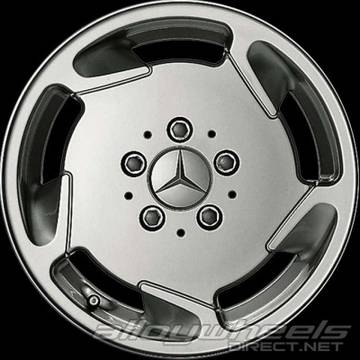

ребят, я не могу найти болты на свои диски, купил уже 2 вида и длинный и короткий, не подходят, дело в том что у них бошки под ключ на 17 а, сейчас на колесах стоят под ключ на 19
такие диски
WDB2020181F014257
У W202 колесный болт под головку 17 мм.

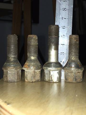

Друзья, подскажите - какие болты нужны?
Летние диски стоят на стандартных болтах общей длиной 60мм (на фото длинные). На зимнем литье (на фото) они не подходят - клинят сзади колеса, а короткие болты на фото 50 мм конус слишком короткие..
Еще задачка: купил машину с дисками с зимой и короткими болтами, головка 17мм, а один комплект 19мм. Затем откатал лето на др. дисках и болтах, а к зиме докупил еще один аналогичный диск, чтобы зимняя запаска была такой же.. НО сейчас я собирался одеть зиму как обычно на короткие болты и не получается. Оказалось, что два колеса с одним вылетом, три с другим.. соответственно запаска подходит только к одной паре. Но никаким образом в этот раз поставить колеса на короткие болты не получилось :dr: пришлось перед поставить на летние 60мм болты, а зад на короткие. При этом оказалось, что передние колеса шире вылетают:(( Я правильно понимаю, что одни диски, видимо, 6.5j другие 7j? Какие мне болты подобрать, чтобы они стояли нормально? Может проблема в конусе - заменить на чашку?
Андрей, начнём с того, что колесные болты должны быть под "сферу" на 17, а не под "конус". Длинна болта подбирается по вылету диска - ЕТ...

Дмитрий, вот-вот я и подозревал - назвал это "чашкой" в конце сообщения. А какие болты под вылет ET37? У обоих вариантов такой формы, которые я нашел вылет стандартный - 37, только толщина отличается.
http://www.alloywheelsdirect.net/mercedes_alloy_wheels/c_class_estate_s202_alloys/15_mercedes_5_hole_wheel_881
http://www.alloywheelsdirect.net/mercedes_alloy_wheels/c_class_estate_s202_alloys/15_mercedes_5_hole_wheel_877

колёсный болт на 17, длинна болта 61 мм., резьба - 20 мм.,

как раз такой болт у меня на лете и здесь на фото. он не подходит к дискам на фото. задние колеса блокируются.
я потому и предположил, раз этот слишком длинный, а короткого моего не хватает, может ему конус не дает одеться? но как-то маловато, он ведь должен вкручиваться примерно на 1.5см.
Насколько я понимаю, мне нужен болт примерно 5-5.5см длиной, но с чашкой (сферой).
Radist
Померяй на летних дисках на сколько болт торчит из диска не ставя их и примерно подбери к зимним также.

Логично, хорошо бы это замерить было - в шинке мы приложили, пока долбились с вариантами, но я не измерил, а колеса летние остались там.. Я просто думал, что не так много видов оригинальных болтов, и может у кого-то такие же диски есть :de:.
У меня есть :) Аж два комплекта, оба 7j15х37. Одни оригинальные, на них болты длинные полусферы. Другие без мерсозвезды, на них короткие конусы. Доработаны болгаркой из купленых на рынке. Если тоже будешь покупать новые непойми какае, смотри  на цифры на шляпке. 5,6 - дрянь, нужно не меньше девяти.
спасибо. оригинал и не оригинал, это Вы про болты или диски? Т.е. у Вас тоже болты 60мм (как на фото) и они не блокируют сзади такой же диск?
из того, что я в продаже нашел, я так понял, что нужно что-то вроде второго с низу справа.
Про диски. На оригинальных оригинальные болты с полусферой как на фотке в ответе 35. На неоригинальных длину болтов не помню, но там точно конус. Передние оставил как есть, задние чикнул болгаркой.
