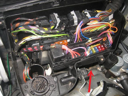

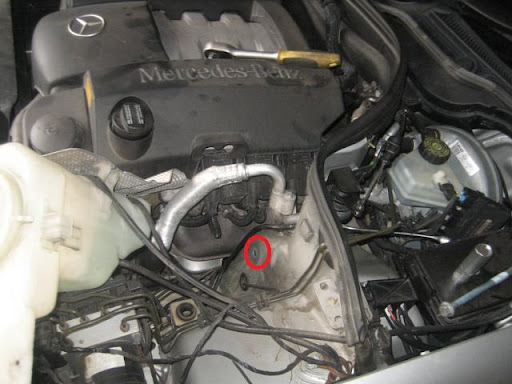

Основная  проблема в гайке на 17, с  обоих сторон находятся в  труднодоступных местах
гайка с правой  стороны
http://lh3.ggpht.com/_2XTiWj_y3l8/TK4ygadTwpI/AAAAAAAACjs/V4oXK3xkSCs/IMG_7475%20-%20%D0%BA%D0%BE%D0%BF%D0%B8%D1%8F.JPG" alt="http://lh3.ggpht.com/_2XTiWj_y3l8/TK4ygadTwpI/AAAAAAAACjs/V4oXK3xkSCs/IMG_7475%20-%20%D0%BA%D0%BE%D0%BF%D0%B8%D1%8F.JPG" />
слевой стороны
http://lh3.ggpht.com/_2XTiWj_y3l8/TK40RpUOCvI/AAAAAAAACkA/TjRJ66TpKFc/IMG_7519%20-%20%D0%BA%D0%BE%D0%BF%D0%B8%D1%8F.JPG" alt="http://lh3.ggpht.com/_2XTiWj_y3l8/TK40RpUOCvI/AAAAAAAACkA/TjRJ66TpKFc/IMG_7519%20-%20%D0%BA%D0%BE%D0%BF%D0%B8%D1%8F.JPG" />
http://lh3.ggpht.com/_2XTiWj_y3l8/TK40SO-USVI/AAAAAAAACkE/9O_jrq4c8hI/IMG_7523%20-%20%D0%BA%D0%BE%D0%BF%D0%B8%D1%8F.JPG" alt="http://lh3.ggpht.com/_2XTiWj_y3l8/TK40SO-USVI/AAAAAAAACkE/9O_jrq4c8hI/IMG_7523%20-%20%D0%BA%D0%BE%D0%BF%D0%B8%D1%8F.JPG" />

а как к этому труднодоступному месту подобраться? В смысле как подобраться к этой гайке на 17?
рожковый-накидной  ключ на 17 с правильным "загибом"
чтоб  открутить гайку  с правой  стороны я снимал "мозги", думаю что это не нужно делать если есть нужный инструмент
Отредактировано Антон190 (2010-10-08 01:05:30)
михаАвтор темы
СПАСИБО ОЧЕНЬ СИЛЬНО ПОМОГ....
