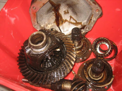

Если ещё не поздно - сделай пожалуйста фото внутренностей! :)

Разобрали редуктор-оказалось накрылся подшипник на хвостовике.Поменяли подшипник,сальники.
поставил и поехал.Гул исчез.
Менял подшипники хвостовика в прошлом  году, остались фото
детали
https://lh3.googleusercontent.com/-3VAPu_CcUgE/TMvXVk5pkII/AAAAAAAACmk/-Uqq1lZ-MP0/IMG_7704.jpg" alt="https://lh3.googleusercontent.com/-3VAPu_CcUgE/TMvXVk5pkII/AAAAAAAACmk/-Uqq1lZ-MP0/IMG_7704.jpg" />
нагар масла
https://lh4.googleusercontent.com/-0ysxNiqRgT4/TMvXWcVfbqI/AAAAAAAACms/JCUgKdY2ORQ/IMG_7687.jpg" alt="https://lh4.googleusercontent.com/-0ysxNiqRgT4/TMvXWcVfbqI/AAAAAAAACms/JCUgKdY2ORQ/IMG_7687.jpg" />
на этапе сборки
https://lh6.googleusercontent.com/-0VKN3MrSj9E/TMvXgnRw-qI/AAAAAAAACnE/xVtwjil6tAE/DSC00167.JPG" alt="https://lh6.googleusercontent.com/-0VKN3MrSj9E/TMvXgnRw-qI/AAAAAAAACnE/xVtwjil6tAE/DSC00167.JPG" />
разница  хвостовиков С240 и С280
https://lh6.googleusercontent.com/-9nb_Vo9uz9I/TVJJ2nrhtwI/AAAAAAAACx8/SB_j_ciQmCo/IMG_7694.jpg" alt="https://lh6.googleusercontent.com/-9nb_Vo9uz9I/TVJJ2nrhtwI/AAAAAAAACx8/SB_j_ciQmCo/IMG_7694.jpg" />

А зачем было мыть шестерни в мыльной пене? Неужели она что-то отмыла?
