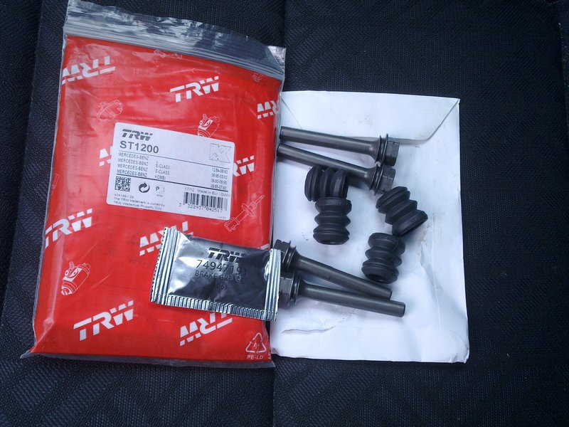

Теперь и я занялся тормозами! Решил кроме дисков, колодок и жижки поменять и направляющие суппортов. Прочёл всю тему, полазил по инет-магазинам, а после спросил у гугла вот что: "trw 0004211674", на что он мне второй ссылкой предложил сходить на хохляцкий инет-магазин, где я увидел следующее:
Цитировать
Производитель   Каталожный номер   Наименование
TRW / LUCAS     ST1200                   Ремкомплект суппорта направляющие и пыльники (OE 0004211674)
Спросил у экзиста, что он думает по поводу ST1200, и он мне ответил, что я нашёл тот самый ремкомплект, который потеряли на второй странице этой темы. Заказал, как придёт - отпишу!
Dragon
Вот содержимое того комплекта, стоит он примерно 300 рублей.
Patrick

ОТ души))) то что надо, все таки нашлись)) молодец что выложил!
Dragon
Patrick,
Всегда рад помочь!  :victory:
На пыльниках были циферки тоже, но по ним ничего не билось, как и по номеру на смазке не бьётся. Хотя, наверно, менять пыльники по отдельности смысла нет, тем более при такой цене всего комплекта.
