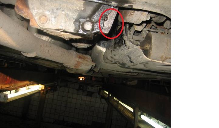

Передаточное число редуктора ищем здесь:

sali74Автор темы
номер передаточного числа должен где быть указан?
Цитироватьsali74 написал(а):
W202 С180 МКПП 1993гв WIN: WDB2020181A059973
3.91
