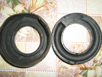

Вероятно, умерли. Но и высокие жесткие пружины/проставки их вытягивают. К стати, что представляют из себя эти проставки? А то я сниму пружины, вытащу проставки, и...
Цитата: Глеб(W202) от 19 января 2015, 16:11:46что представляют из себя эти проставки?
Похоже на одну из них...вообщем хороший кусок резины :hihi:
Глеб(W202)
На жигуаровские задник походят  :hihi:
