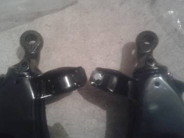

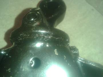

Купил в конце мая рычаги, хотел всё ставить. Смутило качество сварки и хотел всё выложить сюда, поэтому предварительно зафотал. В сварке дырочка в одном месте(где и ломается со временем), да и вообще они отличаются. Сварили на скорую руку и замазали герметиком)))
На днях же случилась беда - гараж вскрыли и вынесли почти всё, включая подвеску, где были и данные рычаги. То, что зафотал и чем хотел поделиться - выложу сюда. Пускай будет, на всякий случай... А вдруг заеду на очередной сервис и по прошу за рычаги, а там бац - и мои окажутся... Заявление о краже полиции уже заведено. Обидно, жуть.
Рычаги 1909039 и 1909040 от FORMPART/OTOFORM
брать не советую... Для столь ответственной детали лучше покупайте лемф))
обидно...,
все аналоговые запчасти 3-5 лет,т.е. временно, нов России так заведено, что временно,то постоянно  :)
Вчера разговаривал с человеком, который занимается запчастями для иномарок, любых, на лемфердер уже много китайских подделок, в прошлом году когда у него заказывал всю переднюю подвеску, он мне сказал, что это из последних запасов, которые лежали на складе, китай голимый прет, сейчас, что не спрошу по запчастям, в наличии много чего, но, говорит для тебя ничего нет, хотя на витрине лежат задние тяги схождения, которые мне нужны  :cf: вот такая история, лучше оригинала нет, но сейчас на него ценник просто неадекватный
