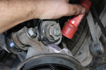

Как тебе и сказал Лукас сначала лезь в задние кулаки - с механизмами разбирайся. Если там всё будет нормально - трос который мёртво стоит должен начать реагировать. В противном случае его придётся либо разрабатывать, либо менять весь поворотный кулак - трос отдельно поменять я даже не представляю как там надо извратиться (со стороны кузова всё понятно, а вот со стороны кулака там такое мракобесие  o.O )...
Отредактировано lim_on (2012-04-28 23:29:52)
Лукас
lim_on, не не!!
со стороны кулака там всё более менее реально и главное удобно: разобрать механизм - раз плюнуть, выбить шпонку в коромысле, раскрыть его и открутив болтик с обратной стороны тросик прекрсно достаётся.
а вот
1) расходить закисший трос - хм! проще купить новый
2) со стороны кузова: в салоне скинуть петлю с натягивающего устройства, затем сжав пластмассовые усики выколотить оплётку троса из кузова, а вот под днищем .. не помню

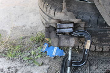

Процесс снятия колеса\суппорта\диска опущу, единственно посоветовал-бы струбцыной лишний раз прогнать оба поршня (я делал это при установке новых колодок), через "прокладку" соосно и неединожды....

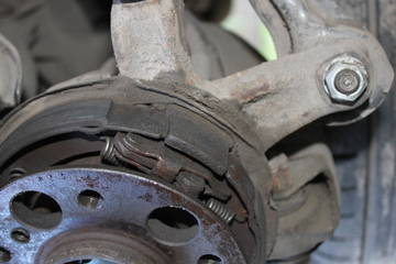

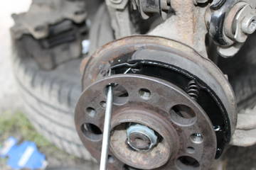

Итак, зрительно фиксируем устройство стояночного тормоза: (не обращайте внимание: пыльники дисков давно ликвидированы в силу износа\усталости)
вид "снизу" кверх ногами
Процесс разборки прост до безарбузия,: отверткой растянуть верхнюю пружину\изъять, затем вынуть натяжитель и раздвигая колодки снять\опустить их с "коромысла" ручника (устройство, которое раздвигает колодки тросиком).

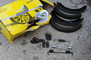

Разница в длине пружин\наличии накладок налицо
А вот теперь начинается.:

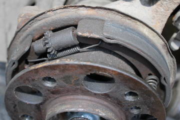

Одеваем пружину на колодку и наживляем её (колодку) на верхний край "коромысла". Заводим эту пружину между коромыслом и валом ступицы
Далее, удерживая пружину одним пальчиком, одеваем внизу на неё вторую колодку
И! аккуратно "на излом" одеваем нижнюю колодку на нижний край коромысла:
Вверху одеваем верхнюю\тонкую пружину, при этом для удобства, плоскогубцами полезно\несложно\чуть подогнуть один усик:

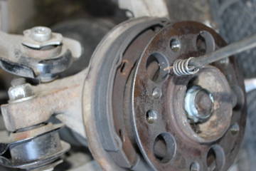

Зачищаем\прогоняем\смазываем "натяжитель" и устанавливаем его на место, для удобства втыкаем передачу и раздвигаем колодки отверткой :

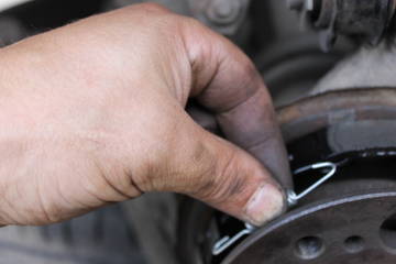

В разобранном состоянии, рассмотрев посадочное место "солдатиков", а также при отсутствии тонкогубцев пробуем корректно установить их так:
При наличии отсутствия большой головы можно проверить последнее так:
Процесс регулировки есть в мануале, у меня он прошел автоматически (все смазано\работает и под седлом в перву очередь)
Проще собрать на столе две колодки, соединить их маленькой пружиной, установить механизм регулировки. Затем поставить все это на машину и закрепить солдатиками. И в последнюю очередь натянуть стяжную (толстую) пружину. Ее лучше всего ставить толстой спицей (где-то 5 - 6 мм диаметром) с заточенным концом. Последние несколько лет делаю только так.
Цитата: Pavel0861 от 07 сентября 2014, 23:35:59Ее лучше всего ставить толстой спицей (где-то 5 - 6 мм диаметром) с заточенным концом
в оригинале продается инструмент, делает Wiha, там крючок есть спецовый натягивается на ура :) стоит копейки и оч удобно
и для "солдатиков" (уродское название конечно) есть тоже специнструмент которым они ставятся за 1 секунду
если сервис или машин много - маст хэв и то и другое
Цитата: sledge hammer от 08 сентября 2014, 08:53:04и для "солдатиков" (уродское название конечно) есть тоже специнструмент которым они ставятся за 1 секунду
узкогубцами тоже за одну секунду ставится
ну а с пружинами - действительно, спицы с крючком очень не хватает
узкогубцами не так удобно т.к. тебе нужно их сжимать
а в инструменте есть упор для сжатия пружинки  :)

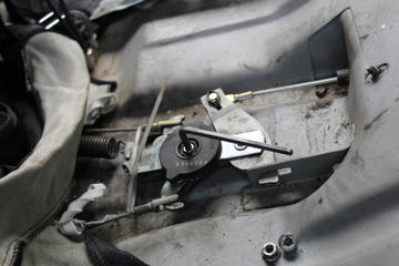

Как ослабить фашисткий механизм чтобы снять тросы которые идут на колеса?
Georgos
под задним сиденьем, откроешь все сам поймешь.
