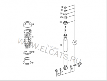

Прошу ответить, кто знает.
Задний амортизатор. Какая подушка и как крепится при замене.
Варианты:
1. Левая, как на картинке - на шток аморта. Далее: кузов, в багажнике правая.
2. Левая перевернуть на 180 градусов -на шток и далее по 1 варианту.
3. Правая - на шток, далее: левая - по 2 варианту.
Как правильно? Заранее спасибо.
PS: Чтобы посмотреть как было, возможности небыло. Предшественник "постарался".
mikeS_2012
Спасиб-ки!
По картинке, понимаю так: 1. левая - №23. 2. правая - №26.
№23 -как на фото или 180 градусов? обратная сторона в живую похожа на картинке!???
mikeS_2012
Ура! Понятно!
№23
к верху.
Пошел ставить.
mikeS_2012
Конструкция проверена. Все работает хорошо.
Всем спасибо!!!  :acp:

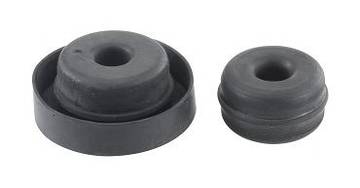

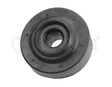

Здравствуйте . У меня c180 Esprit универсал, прикупил амортизаторы 553185 Каяба и пружины Каяба RA5345 надеюсь с выбором размеров не ошибся. Так вот вопрос в том что с амортизаторами резиновые отбойники идут не такие как у многих на фото и не такие как в инструкции.
[attach id=0 msg=779466]  [attach id=1 msg=779466]
Подскажите как их ставить какая снизу , какая сверху и какой стороной. И еще может есть ссылка почитать о замене пружин без стягивателя пружин.
brukc
Этот наборчик идёт вместе с Каябами,снизу ставишь на шток шайбу затем большую резинку плоской стороной к шайбе,втыкаешь это дело в дырку снизу,а сверху одеваешь резинку помене опять же плоской ровной сторной вверх,на неё вторую шайбу и потом две гайки.В конструкции и в инструкции к родным амортизаторам(хотя они одинаковые)идёт другой комплект резинок этих,и я даже не знаю,что лучше.Я недавно поменял все амотры,так вот спереди Каяба(с такими же втулками)а взад поставил другой фирмы,так вот там в комплекте был такой набор как типа с завода..,как на фотографиях в этой же теме чуть выше....,так вот на вот этих вот Каябонаборах вроде как даже лучше,плотнее что ли прижатие...,втулочки пожёсче.....,хотел даже их поставить(были у меня)но-таки поставил другие.....
