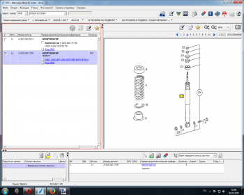

почитал, послушал и прикупил Bilstein 24-018562  и 24-018579 соответственно, по ходу прикупил ремкомплект задних рычагов, плавающий сайлен и подушки подрамника (все Limforder). На днях поставлю - отпишусь. Но все же вопрос для меня остается открытым - почему у меня все амортизаторы стоят одинаковые (что впереди, что сзади) и номер у них какой-то не существующий: [значок мерседеса] А202 326 01 98...
Kramarenko
Цитата: voffka от 03 февраля 2015, 20:41:02Но все же вопрос для меня остается открытым - почему у меня все амортизаторы стоят одинаковые (что впереди, что сзади) и номер у них какой-то не существующий: [значок мерседеса] А202 326 01 98...
я вот тут всё вспоминаю, но никак найти не могу одну тему про запчасти, идущие особняком. Скорее всего, данные амортизаторы ты не найдёшь в разделах для конкретно передней, либо задней подвески, т.к. само по себе разделение на них некорректно. Найти эту запчасть могут те, кто владеет каталогами. Есть у нас тут один "бывалый" , который разбирается в каталогах и я помню, в одной теме он называл какую-то деталь, пришедшую на замену, но её не было в каталоге Elcats. Такие запчасти могут вообще идти и на другие авто, либо вышли уже на другие авто, а в последствии могут быть установлены на устаревшие модели - такое тоже может быть, поэтому они могут быть в каталоге иной марки...

Сегодня увидел, что все четыре амортизатора стоят установлены 170 451. Задние умерли и хочу с передка перекинуть их на зад, а на перед поставить новые. Выпала возможность небольшого выбора:
1. LUCAS/TRW JGT376T
2. KAMOKA 20553001
3. MAPCO 20846
4. NK 63331621
5. TECH-AS 372190A
Что из этого посоветуете?
WDB2020181A408228
Цитата: Mr.Alave от 19 июня 2015, 17:10:40Что из этого посоветуете?
Ничего, если хотите поставить надолго
А ничего что на перед ставят A2023233900, а назад A2023262700....не улавливаете разницу? Я хочу сказать , что амморты ни разу не одинаковы ;)
