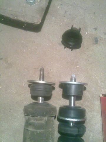

Отпишусь тут про те амортизаторы( JGT377T LUCAS/TRW ), проблема выбора которых меня недавно озадачила. Хоть раньше и нравилось преимущество жестких амортизаторов по управляемости ( стояли сзади Boge A-13-0 ), но с печальной реальностью наших волгоградских дорог пришлось смириться. Надоело ездить на жёсткой подвеске, повторяя рельеф дорог. Бог - как бы универсальные аморты, идущие и на спорт. Пока пришли только задние. Амортизаторы, напомню, очень дешёвые - 1477 руб за штуку. Мне пришли по ошибке(или щедрости поставщика) два за одну цену и один ещё такой же с автодока.
Разницы в размерах с А-13-0 нет, длина абсолютно одинакова:
Верхние резинки у ТРВ через чур жёсткие какие-то... Я оставил мягкие от Бог, они целые. С нижними подушками всё нормально.
Сами амортизаторы гораздо легче на сжатие, чем Бог. На разжатие - медленные и тугие. При полном разжатии у ТРВ раздается хлюпанье...
Поставил их тока щас и прокатился - сказка! Впервые я ощутил удивительную мягкость езды на своём 202-м. Зад теперь волгоградские кочки глотает на ура, машина плывёт мягко и плавно, кочек почти не чувствуется))) Не раскачивает, хотя, заметил, что зад теперь при поворотах больше заносит, да и хрен с ним - у нас и так особо не по маневрируешь. Стало очень приятно ездить, ведь перебрав недавно всю заднюю подвеску я в итоге не получил никакой прибавки мягкости, разве что, при покупке сразу избавился от "красивых" 17-х дисков, заменив их 15-ми, но это всё не столь значительно по сравнению с заменой амортизаторов. Посмотрим, скока они продержатся в суровом Волгограде  >:D  Завтра приедут передние аморты...
