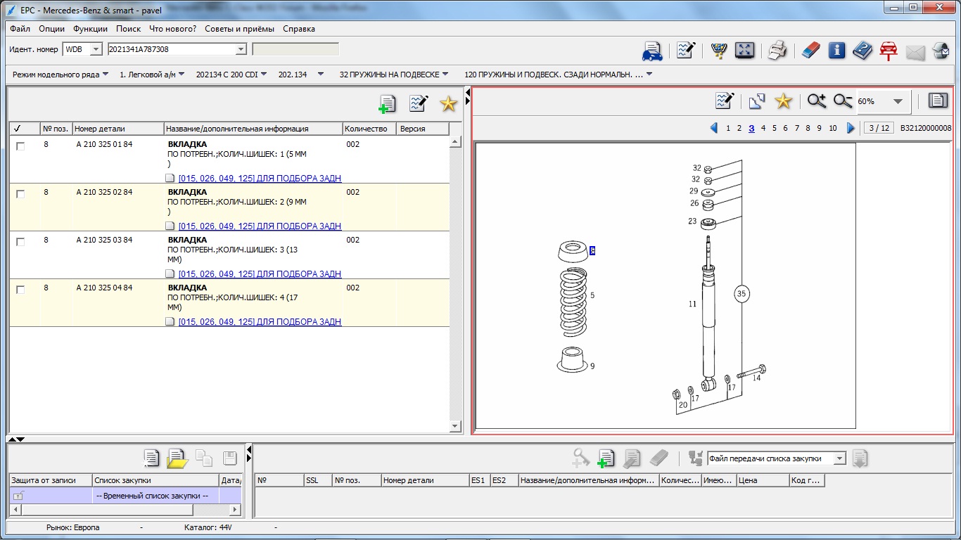

Вот все, что есть для задней подвески твоей машины, никаких резиновых изделий №2 или №3 нет:

Цитата: Pavel0861 от 19 мая 2013, 23:59:24Вот все, что есть для задней подвески твоей машины, никаких резиновых изделий №2 или №3 нет:
