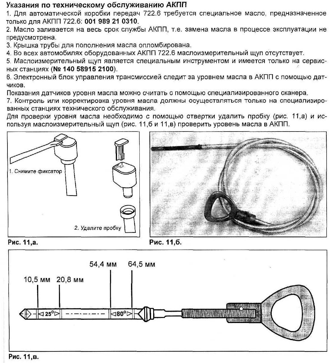

ЦитироватьKenny написал(а):
Покажите где Масляный Щуп на схеме????????????????????
Сам ломал голову! Посмотрел по WIS/ASRA работу - замена масла в АКПП 6 серии, там внизу список используемых приспособ:
1. Собственно щуп  - в экзисте 3500 чтоли
2. Вороночка с ситечком для заливки масла примерно 12000 (не ошибся с нулями) в экзисте
3. Насосик какой то ручной, чтоб масло из банки в вышеупомянутую вороночку закачивать около 18000
Итак за 30000 покупаем набор для смены масла в АКПП в домашних условиях!  :D  :D
Просто чума!!! На сервисе обходятся только шупом, вороночка из подручных материалов. А залить масло в вороночку русский человек и без насосика может :-)

Lexx
Цитироватьodino4ka написал(а):
там же написано на заглушке: Only workshop!
Only workshop! - Это не для Русских! (в инструкциях к импортной электрической технике тоже пишут: "если устройство не работает, проверте включена ли вилка в розетку!")
Kenny, для АКПП 6, щуп проверки масла одинаков. Купить его проблемно, т.к. это сервисный инструмент и в магазине запчастей его не купиш. Если есть большое желание можеш заказать на exist.ru, но я сделал сам.
купил жигулевский тросик спидометра, с одной стороны аккуратненько срезал шайбочку и вытащил внутренюю часть. Далее согласно размеров с рисунка отрезал несколько кусочков термоусадочной трубки, (я взял белый (основной) и красный (разделяющий) цвета) и укрепил её на тросике согласно размеров. (есть особенность - выше максимальной метки я воткнул кусок белой трубки ~ 15 см, т.к. при переливе на голом тросике плохо видно уровень масла, кстати этим страдает и оригинальный щуп).
