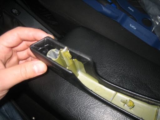

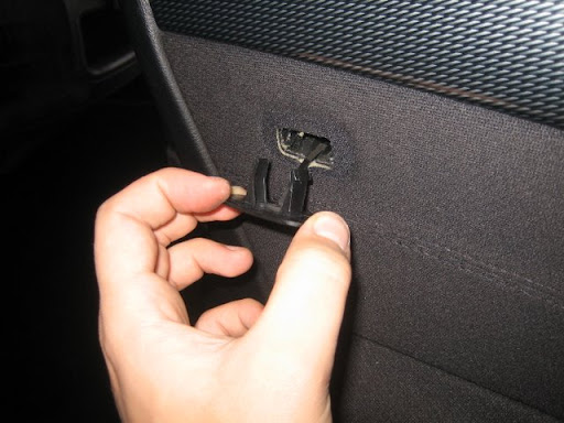

Снимаем декоративную накладку с рукоятки открывания
http://lh5.ggpht.com/_2XTiWj_y3l8/S5EuwfW2esI/AAAAAAAAB4Q/BEIHfNpymqc/IMG_0950.JPG" alt="http://lh5.ggpht.com/_2XTiWj_y3l8/S5EuwfW2esI/AAAAAAAAB4Q/BEIHfNpymqc/IMG_0950.JPG" />
http://lh5.ggpht.com/_2XTiWj_y3l8/S5Euw6GEjMI/AAAAAAAAB4U/B_OaUuuxgtg/IMG_0951.JPG" alt="http://lh5.ggpht.com/_2XTiWj_y3l8/S5Euw6GEjMI/AAAAAAAAB4U/B_OaUuuxgtg/IMG_0951.JPG" />
http://lh5.ggpht.com/_2XTiWj_y3l8/S5EuxI1T-YI/AAAAAAAAB4Y/fLB7m5yMrTY/IMG_0953.JPG" alt="http://lh5.ggpht.com/_2XTiWj_y3l8/S5EuxI1T-YI/AAAAAAAAB4Y/fLB7m5yMrTY/IMG_0953.JPG" />

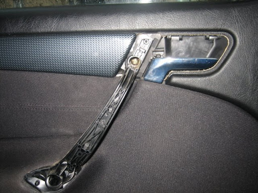

Откруиваем винт под декоративной  накладкой SRS и винт крепящий  накладку замка
http://lh6.ggpht.com/_2XTiWj_y3l8/S5Eux76FRDI/AAAAAAAAB4g/WUe0dcqB_7U/IMG_0960.JPG" alt="http://lh6.ggpht.com/_2XTiWj_y3l8/S5Eux76FRDI/AAAAAAAAB4g/WUe0dcqB_7U/IMG_0960.JPG" />

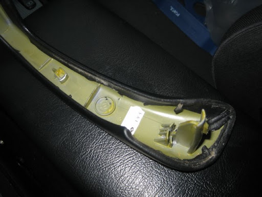

Накладка ручки двери держится очень плотно, всего у нее три штыря, центральный  я  сломал :(
http://lh5.ggpht.com/_2XTiWj_y3l8/S5EuyG9f2HI/AAAAAAAAB4k/YrBrLYnnZCU/IMG_0975.JPG" alt="http://lh5.ggpht.com/_2XTiWj_y3l8/S5EuyG9f2HI/AAAAAAAAB4k/YrBrLYnnZCU/IMG_0975.JPG" />
http://lh4.ggpht.com/_2XTiWj_y3l8/S5EuzLfinvI/AAAAAAAAB4o/JuQT99hg5Z8/IMG_0976.JPG" alt="http://lh4.ggpht.com/_2XTiWj_y3l8/S5EuzLfinvI/AAAAAAAAB4o/JuQT99hg5Z8/IMG_0976.JPG" />

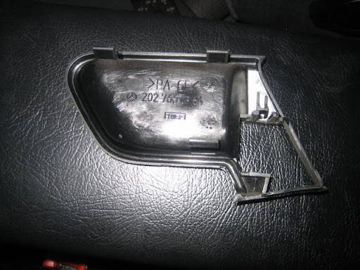

Под накладкой еще 2  болта. Тяги с  рукоятки открывания двери я  снимал после того, как отсоеденил обшивку от двери
http://lh5.ggpht.com/_2XTiWj_y3l8/S5EuzW3KzDI/AAAAAAAAB4s/kvQSQ41heAA/IMG_0980.JPG" alt="http://lh5.ggpht.com/_2XTiWj_y3l8/S5EuzW3KzDI/AAAAAAAAB4s/kvQSQ41heAA/IMG_0980.JPG" />

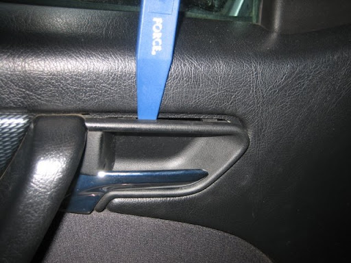

По кромке двери клипсы, сверху где стекло скобы - из них обшивку надо  вытягивать вверх
http://lh5.ggpht.com/_2XTiWj_y3l8/S5E4z9bIZkI/AAAAAAAAB5k/Kq1pwyycDVg/IMG_0984%D0%BC.jpg" alt="http://lh5.ggpht.com/_2XTiWj_y3l8/S5E4z9bIZkI/AAAAAAAAB5k/Kq1pwyycDVg/IMG_0984%D0%BC.jpg" />
