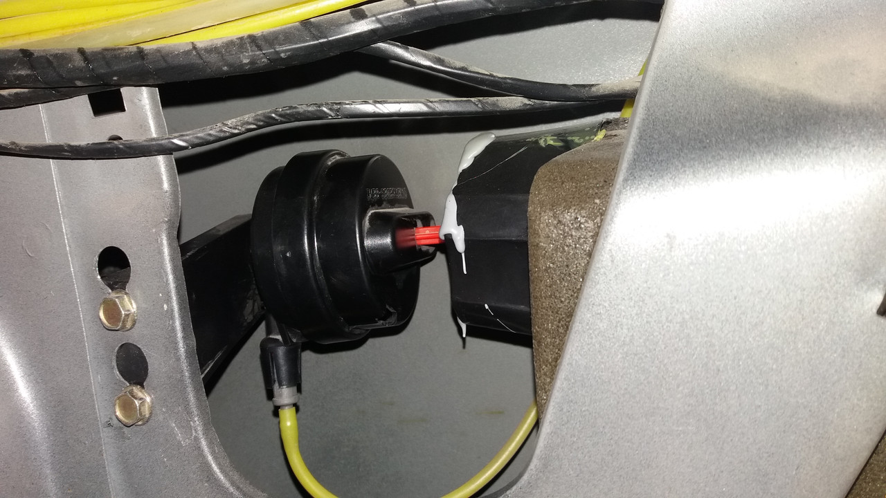

Здравствуйте коллеги. У меня схожя проблема как у автора темы. Вот фото (машина 94г.в).

Что нужно делать, у меня к вам уточняющий вопрос, если вы посмотрите на мое фото, то паралон закрывающий компрессор упирается прямо в механизм закрытия. Может ли он мешать, и блокировать открытие люка?
Заранее спасибо за ответ.

Конечно может, красный шток имеет ход(не кидайтесь камнями, сделав замеры вместо 4-5 см вышло целых 2 см)  вот и сами думайте! Отодвиньте компрессор  и проверьте в чем проблема то!

Спасибо за ответ, я незнал размер его хода. Сегодня проверю, и отпишусь.
Спасибо за размеры, сегодня подколхозил. Теперь все открывается, причина почему к огранечителю приклеили пластиковую крышку от чего-то там, так и не разгодал.
Сейчас все отлично работает, и открывается.
