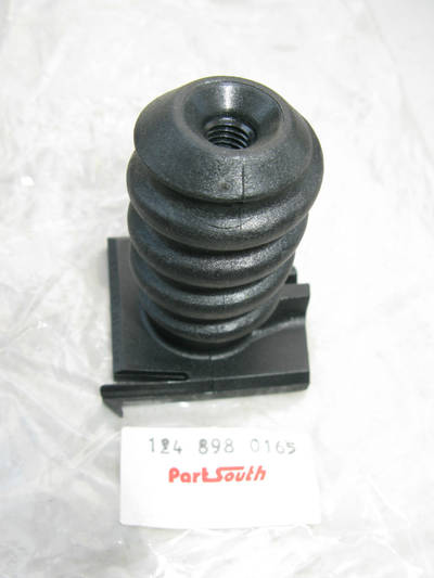

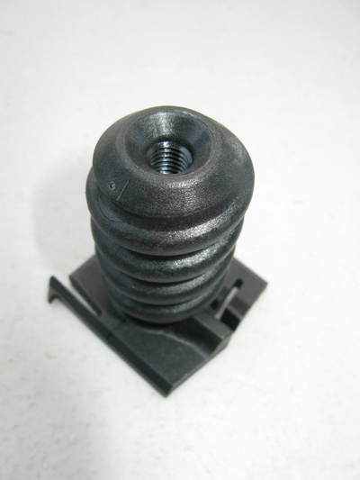

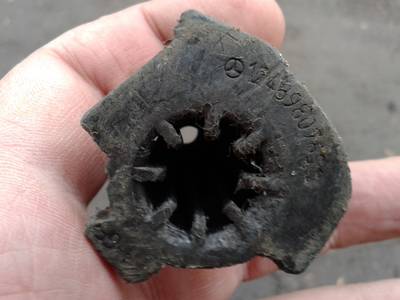

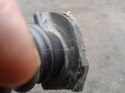

Помогите, пожалуйста, по поводу болта запаски. У меня он был со всех сторон обломан и выгладел вот так.
Сейчас я заказал новый такой болт и он выглядит вот так. (фото, правда, взяты с Ибея)
Проблема в том, что, по идее, этот болт должен вставляться своим основанием в металлическую проушину на дне багажника и там фиксироваться - это ясно. У моего старого болта все фиксаторы обломаны по кругу. НО!!! Я его пытаюсь вставить в эту металличекую проушину и болт не доходит плотно до конца проушины, а только до половины своего хода, какой бы стороной не ставил! Почему? Ведь, по идее, независимо того, обломаны фиксатры, или нет, болт должен вставляться в проушину до конца, то есть, полукруг проушины металлической должен плотно прилегать к основанию шейки болта, я так понимаю. (поправьте, если не прав). В результате, у меня возникает подозрение, а не забита ли эта проушина старыми обломками болта? А, коли у болта такие сложные конфигурации фиксаторов (как на фото), то как же эти обломки (если я прав) из этой металлической проушины выковыривать??? Кто - нибудь сталкивался с таким?

прочистить проушину и забить молотком.
основание новой запчасти несколько иной формы нежели оригинал(не имею ввиду производителя)

Но, все - таки!!! Как же правильно встявлять, крутить, поворачивать и так далее новую запчасть? Ну не кувалдой же вбивать новую???!!! :o А у новой запчасти тонкие и нежные фиксаторы, которые при неправильном вкручивании запросто обломаются, и деньги псу под хвост... Вот и хочу узнать КАК ИМЕННО эта запчасть вставляется правильно - в мельчайших продробностях, если кто знает. Ну не хочется, друзья, заказывать четере таких болта (по числу сторон), чтобы методом тыка узнавать, какой стороной правильно, а какой трескаются фиксаторы.
Конечно, как я понимаю, (поправьте, если не прав) вставляется эта приблуда намертво, без возможности вытащить обратно (если правильно защелкнута). Вставил - и забыл. Но, вопрос, как правильно -то?!

ничего поворачивать НЕ надо....вставили до упора, фиксатор защелкнется
