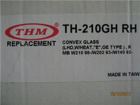

А я беру тайваньские, по качеству нареканий нет, стоимость -1063,0 р.
https://w202club.su/radikal/000/F/s47.radikal.ru/i118/1110/82/9d03808af9ed.jpg" rel="nofollow" target="_blank">https://w202club.su/radikal/s47/i118/1110/82/9d03808af9ed.jpg" alt="https://w202club.su/radikal/s47/i118/1110/82/9d03808af9ed.jpg" />
