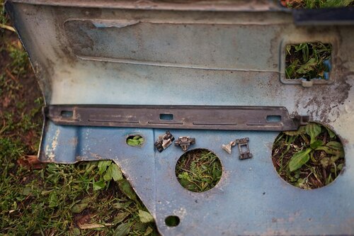

vorobey.pavel
Решил поделиться видом пластикового порога, а то тема по снятию есть, а понять что к чему все-таки по фотографиям проще.
Чуть более крупные фото

объясните пожалуйста как эта клипса работает?? как ее в порог то втсавить? непонимаю((
vorobey.pavel
Цитата: Biwis от 21 января 2015, 02:27:42объясните пожалуйста как эта клипса работает?? как ее в порог то втсавить? непонимаю((
На фотографиях показал вроде как они выглядят вставленные...
на той что справа есть направляющие, с их помощью вы не промахнетесь и вставите в как отверстие порога, так и в корпус авто. Получается как проставыш между ними. вторая защелка (та что слева) вставляется снизу, насквозь до защелкивания (я вставлял легкими ударами ладони)
Biwis
понял. спасибо. будем пробовать. :)
