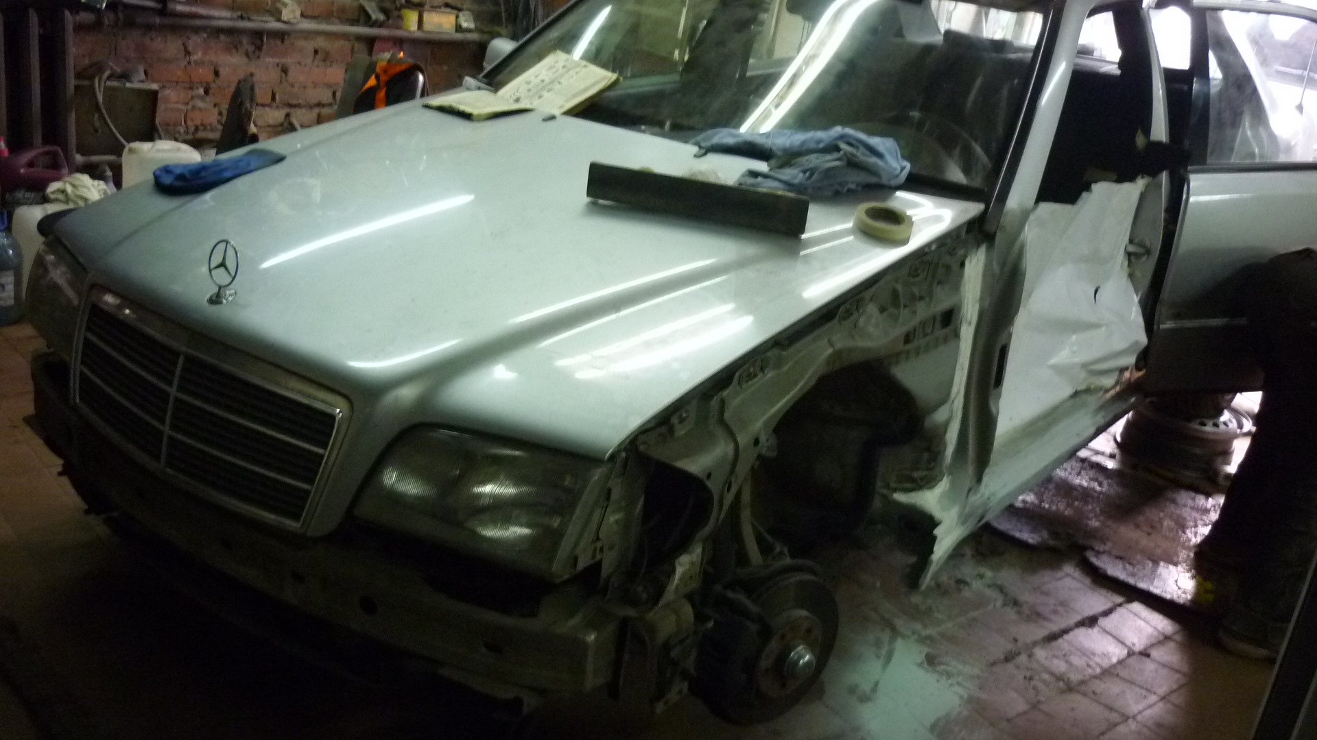

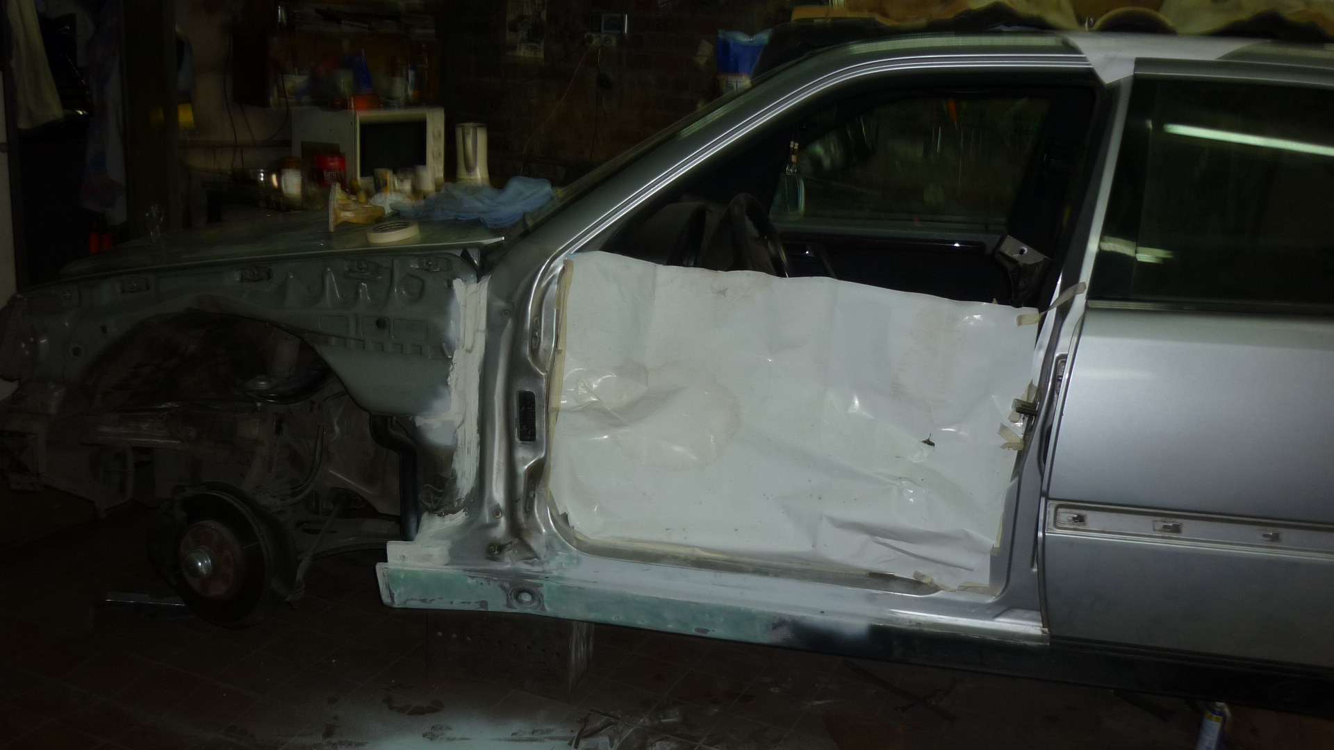

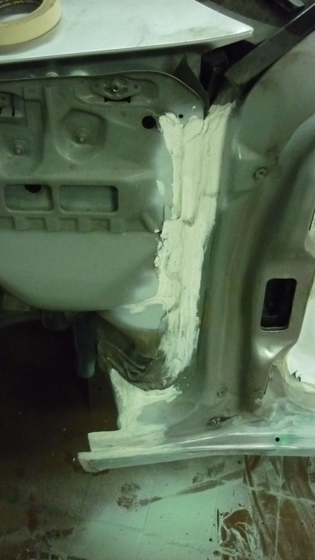

DeLp!eRo
#24
Теперь порог выглядит так =)

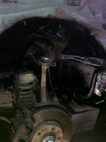

DeLp!eRo
пороги после обработки
приложены пластиковые пороги
