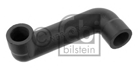

Рядом с горловиной для заливки масла в двигатель выходит шланг.
Собственно вопрос: как он по умному называется и для чего нужен?
Куда должен быть подсоединен его второй конец?

Если речь идет о трубочке под номером 53, то она идет к дроссельной заслонке и вставляется в патрубок воздуховода, который идет к расходомеру воздуха и к воздушному фильтру. У меня через неё масло закидывало к ДС, что прохо очень. Приходилось чистить иначе обороты плавали, машина могла и газку поддать сама :)

непонятно, на рисунке второй конец шланга куда отходит, он должен идти на красный колпачек(на рисунке).
Vovan 005
за место этого шланга должна стоятьтрубка длиной до 9-10см, которая имеет форму вопросительного знак. Поворачивает она на воздуховод к дросельной заслонке

Это патрубок вентиляции картерных газов. Нужен для того, чтобы картерные газы отправлялись опять в цилиндры на дожигание. Один его конец одевается на отлив на крышке двигателя, а второй вставляется в патрубок воздухозаборника перед дроссельной заслонкой. Судя по всему у твоей машины масло хорошенько перло через этот патрубок, поэтому то его и решили вывести напрямую на улицу, чтобы не засорять маслом ДЗ. Это следствие либо забитой вентиляции картера ( https://w202club.su/viewtopic.php?id=2288&p=1" rel="nofollow" target="_blank">Масло в воздуховоде или непроходимость вентиляции, на примере ДВС 111! ), либо изношенных колец. Я у себя тоже на зиму шланг этот на улицу выводил. У меня почему вода из него прет, из-за чего зимой ДЗ обмерзает и начинает дурить.

По замыслу немецких инженеров там должен быть штуцер, на который и одевается патрубок.
На обороты двигателя такое решение с картерными газами может влиять только положительно :) В этом случае не загрязняется ДЗ выбросами из вентиляции, а они по-любому есть. Много масла и не должно быть, но для того чтобы загадить ДЗ много и не надо. Через вентиляцию идут выхлопные газы, пары бензина и воды.

Этот шланг и есть колхоз тоже, как и колпачек.. Там должен стоять "Г" образный патрубок в воздуховод, как я и говорил

Здравствуйте, у меня из такого патрубка со стороны мотора немного сопливит, что посоветуете сделать, может заменить сам патрубок?  Еще когда меняли свечи в части дроссельной заслонки снизу было обнаружено немного собравшейся в кучу грязи.
F149600- F163125 W202 1994 сентябрь
От высокой температуры этот шланг становится жестким, иногда его нужно менять.
