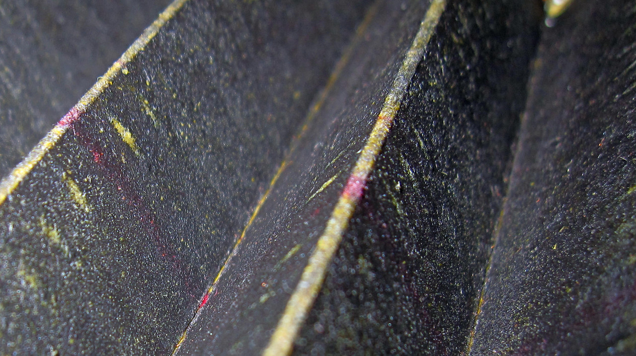

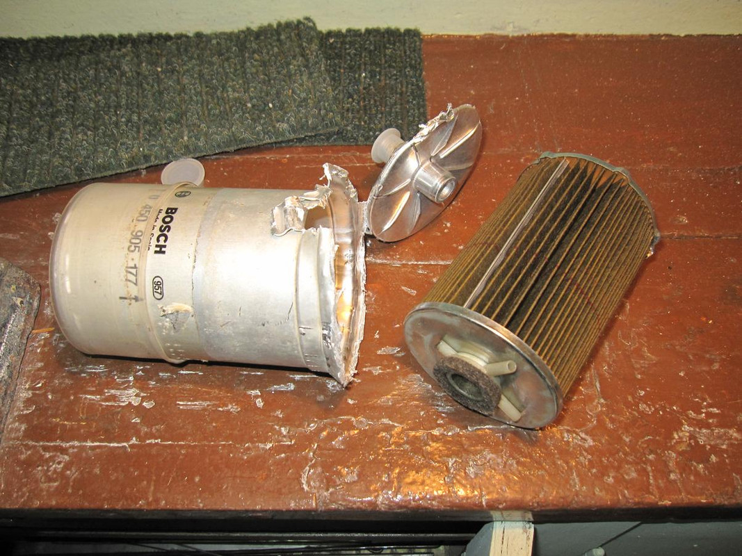

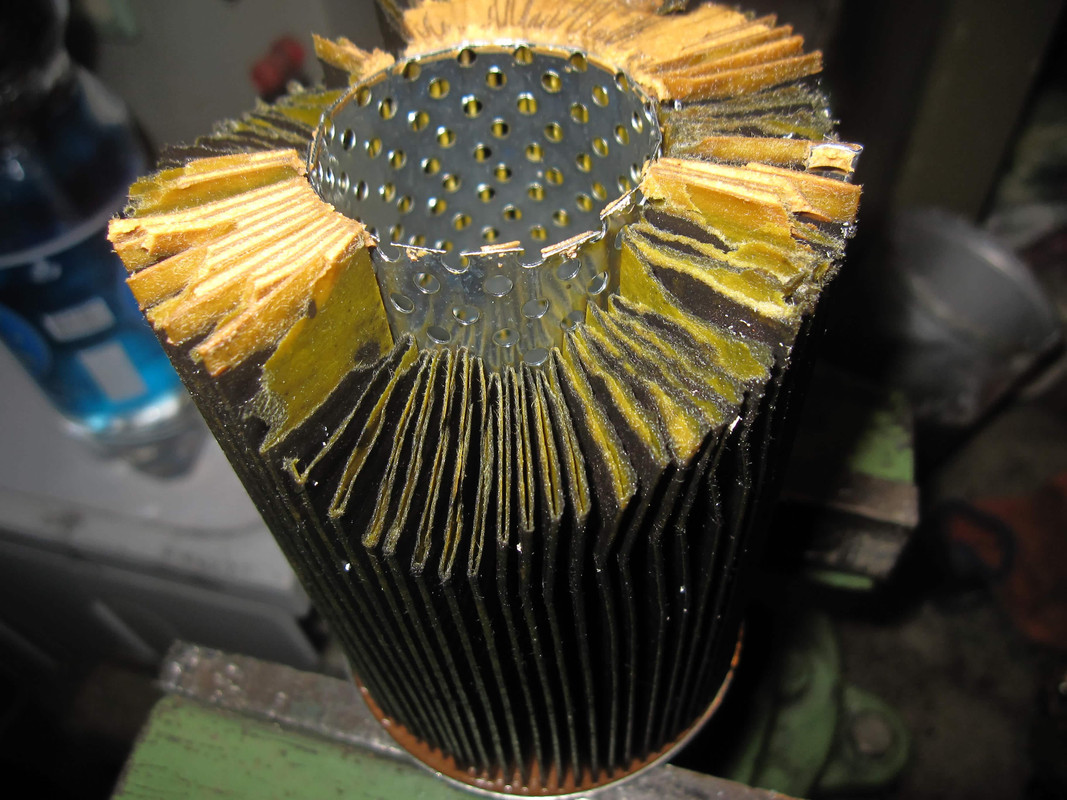

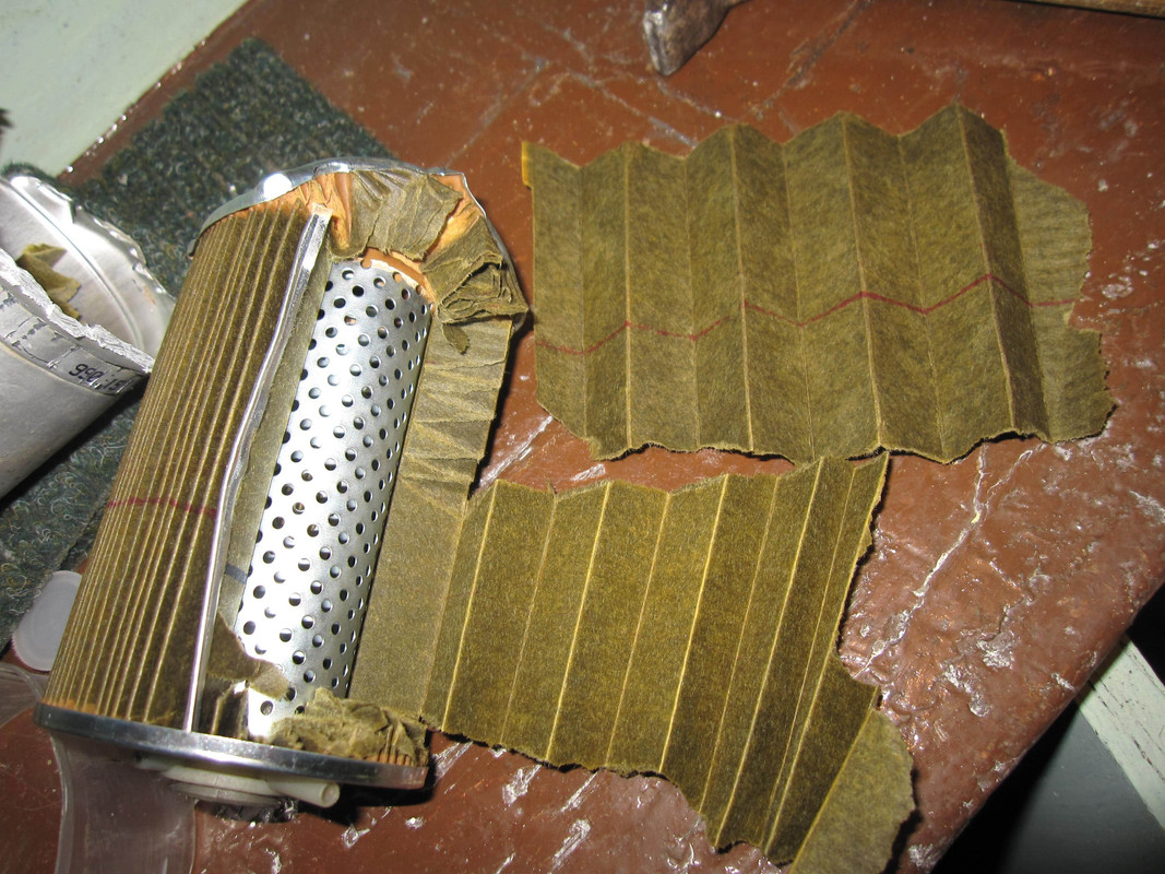

Всем привет. Решил добавить фото своих топливных фильтров, которые Я разрезал для изучения, после пробегов 13 тыс. и 41 тыс. соответственно. Это будет ответом на вопрос:  как часто менять топливный фильтр.
Бензин лью  Лукойл 95 Экто  ( уже 2 года ). По книге, замена фильтра через 40 тыс.
Первый раз менял фильтр на 13 тыс., т.к. был наслышан от продавцов, что "лучше менять с каждой заменой масла или через замену...", и было интересно....
Второй раз, выполнил замену фильтра исходя из рекомендаций в книге - 40 тыс.
Как видите, после 13 тыс. пробега обе стороны бумаги фильтра одинаково чистые!
На фильтре с 41 тыс. пробега, одна сторона уже плотно загрязнена маслами, присутствующими в топливе и прочими загрязнителями.
Вывод очевиден: как минимум, стоит прислушиваться к рекомендации инженеров Mercedes.
P.S.:   для разных машин разные по размерам фильтра, а значит и разная по площади бумага "гармошки фильтра".
           поэтому и разные пробеги для замены. Тот слой грязи, что закроет площадь "большого" фильтра при пробеге 40 тыс.,
            загрязнит "маленький" за 20 тыс.  Как-то так...

Вывод точно очевиден: что если доводить до такого состояния фильтр(как во втором варианте), то вероятность замены бензонасоса будет намного выше...так как прокачать топливо через такой фильтр намного сложнее. А цена фильтра и насоса просто не сопоставимы!
Цитата: Александр BEAM от 01 февраля 2015, 13:59:56для разных машин разные по размерам фильтра, а значит и разная по площади бумага "гармошки фильтра".           поэтому и разные пробеги для замены.
Хочу вас огорчить, но по размеру они практически одинаковы ;)
з.ы. немецкие инженеры не учли качество и чистоту нашего топлива :D
