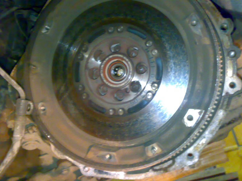

_Михаил_
Запчасти заказал sachs, через два дня придут. Как можно проверить двухмассовый маховик, сегодня крутил туда-сюда, вроде не люфтит.
Фото маховика.
https://w202club.su/radikal/s59/i163/1009/c4/cf020a68b591.jpg" alt="https://w202club.su/radikal/s59/i163/1009/c4/cf020a68b591.jpg" />
https://w202club.su/radikal/s44/i103/1009/77/391d1005940d.jpg" alt="https://w202club.su/radikal/s44/i103/1009/77/391d1005940d.jpg" />

Николя
_Михаил_ а у тебя похоже не двухмассовый маховик,пружинок как на ссылке You Tubевской на твоем маховеке нет.
Yuriy_Alexandrovich
Их просто не видно, но по его VIN номеру у него двух массовый маховик
