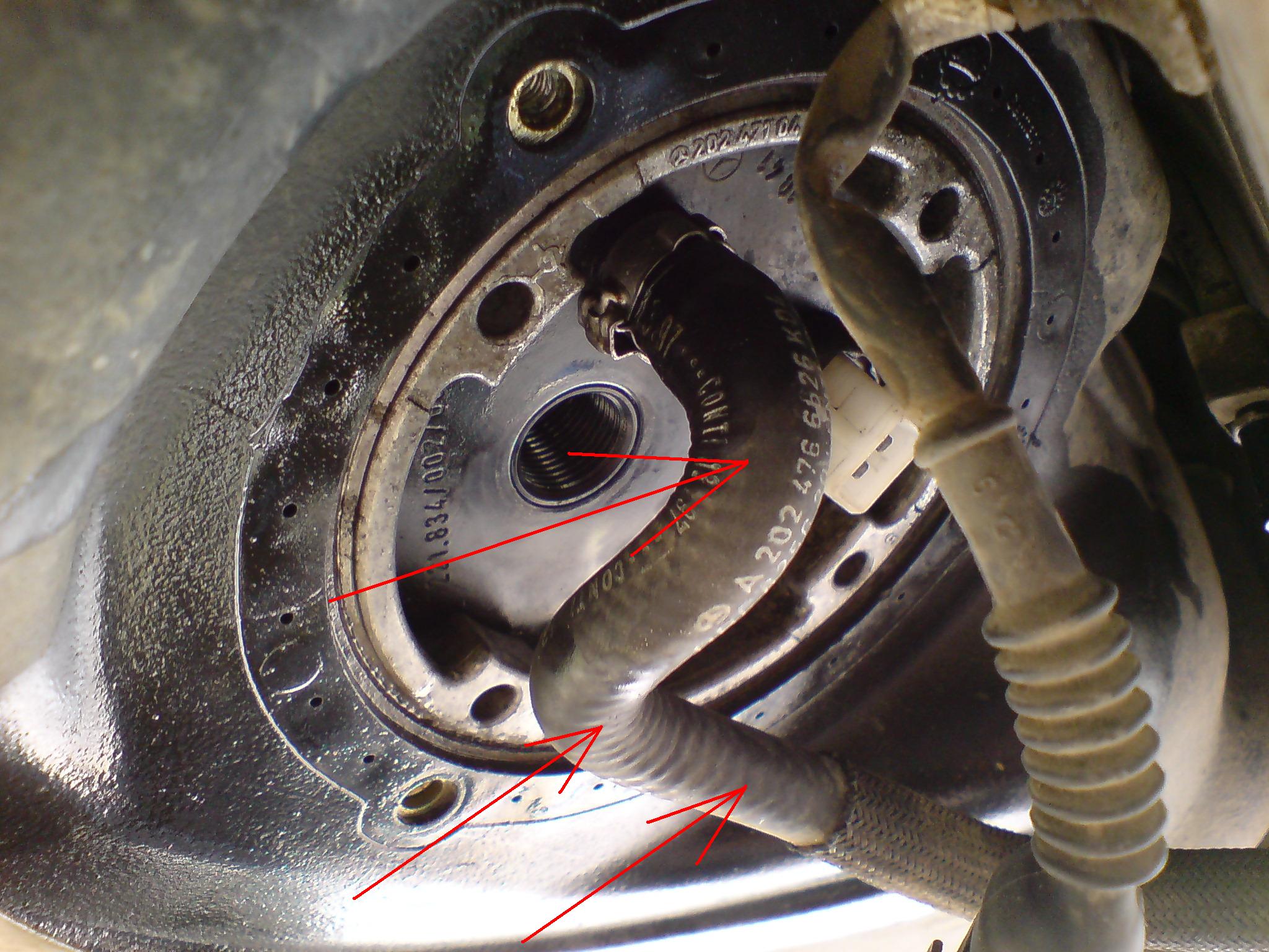

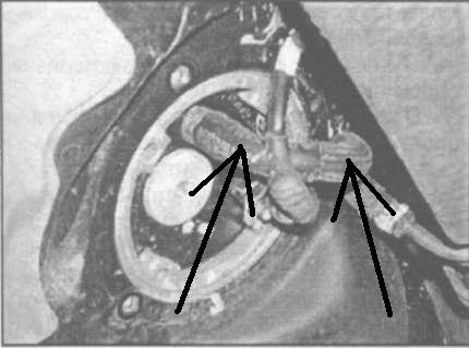

Вчера, заехав на яму, заметил следы бензина вытекающего в районе заднего левого колеса.
Завел машину, бензин начал капать из этой трубки, непонятно откуда, толи из под хомутов,
толи из самой трубки. Почитав про топливную систему выяснил что это обратный топливопровод.
Вопрос у меня в следующем, какие могут быть причины этой течи, трубка была закрыта защитным
кожухом, повреждений нет, может ли что то не давать дальше идти бензину и из за этого из нее
начинает пропускать ?? Может быть это просто из за старости и трещин в ней (машине 13 лет)???
Завтра собрался ее менять, может кто это делал, подскажет последовательность (нужно ли
сбрасывать давление, что нибуть пережимать чтоб бензин не побежал)?? Много тем пересмотрел,
по ней не нашел.

Nikitos-ekb если машину не заводить то и бензина в обратке почти не будет,польется не много и все,давления там нет.Пакетик целофановый подставь и сдерни трубочку,все что будет в обратке сольется.Может еще заодно фильтр топливный поменять,может быть забит,у меня из-за фильтра бензонасос чуть не накрылся,звук насоса не здоровый был,после замены все отлично стало.

Там нет давления практически, самотеком стекает.

ПРИВЕТ. у меня была такая бяка. купил шланг 8 мм-произв. гейтц-2метра. под задним сиденьем(снизу) ножовкой по металлу отпилил трубку надел шланг и2 хомута протащил шланг за теплоизоляционными экранами вдоль бака по подрамнику пластиковыми хомутами а второй конец прямо к топл. фильтру.3 месяца полет нормальный.
TCooper
Если нацепить шланг на отпиленную трубку (БЕЗ буртика), то он с удовольствием оттуда вскоре слетит, при малейшем воздействии.
serg202
не слетит испытано шланг с натягом+это обратка. пишу всегда то что проверил на своей машине. тянуть фирму как на заводе не получиться (снимать глушак, кардан,бак,подрамник) углы не выгнешь, пробовали на тормозной трубке-не очень точно получается. а обратка толще. и это лучше чем капающий на подрамник бензин. если сорвать 2 хомута(воздействием) то можно и без тормозов остаться и без подачи.
TCooper
serg202
Ну а кому легко. Я говорю тоже то, что сам видел. Например, шланги в системе охлаждения только свист слетали без бурта, хотя там не хрен-то и давление, при исправном перепускном клапане. А тормозные трубки тоже с буртами идут, хотя и с них шланги я срывал, было дело.
Отредактировано TCooper (2010-11-01 10:20:43)
Nikitos-ekbАвтор темы
Вообщем, поменял я в выходные эту трубку, подобрал примерно такую же в магазине, старая была вся в трещинах, так что я бы рекомендовал всем для профилактики проверить
